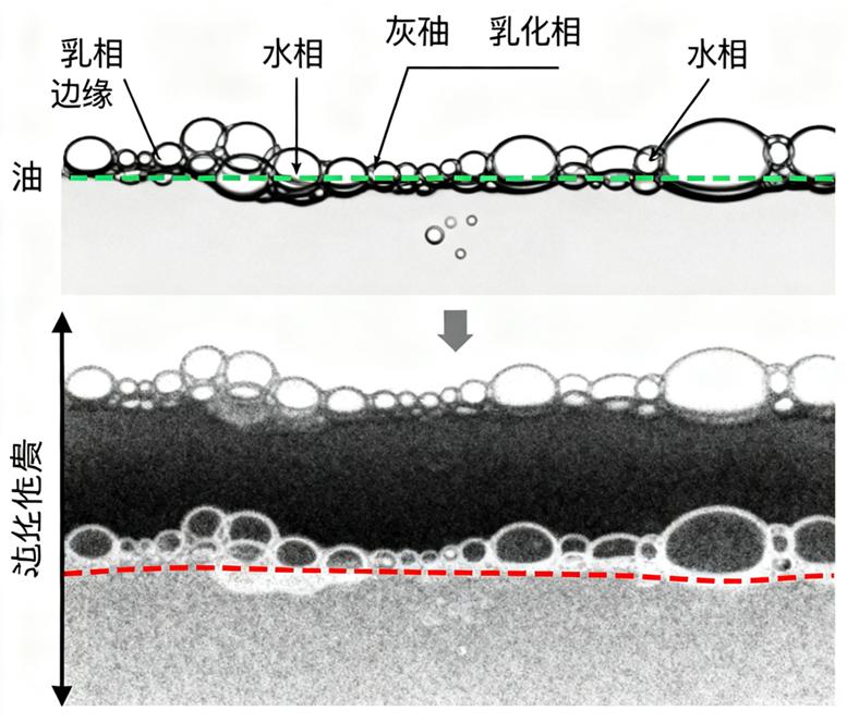

在 LabVIEW 中,结合视觉模块实现乳化界面边缘检测的成熟方法,主要依赖其内置的图像处理函数库,以下是具体实现方式及总结:
LabVIEW 中边缘检测实现方法
通过灰度梯度分析识别图像中灰度突变的区域(即界面边缘),利用 LabVIEW 视觉模块的现成函数实现,无需手动编写复杂算法。
步骤与关键函数
  1. 图像预处理(消除噪声,增强对比度)
    • 函数IMAQ Median Filter(中值滤波)、IMAQ Contrast Enhancement(对比度增强)
    • 作用:去除乳化过程中液体波动产生的噪点,强化油相 / 水相 / 乳化层的灰度差异(如乳化层可能呈浑浊灰白色,油相呈深色,水相呈浅色)。
  1. 边缘检测算法选择(针对界面特征)
    • Sobel 算子(最常用)
      • 函数:IMAQ Sobel Edge Detection
      • 原理:计算图像中像素点在水平和垂直方向的灰度梯度,通过梯度幅值判断边缘(梯度越大,边缘越明显)。
      • 优势:对模糊边缘(如乳化初期的扩散界面)敏感性适中,抗噪声能力较强,适合乳化过程的动态界面检测。
      • 参数设置:梯度阈值(如 50-150,根据实际图像灰度范围调整)、边缘方向(选择 “Both” 同时检测水平和垂直边缘)。
    • Canny 算子(高精度边缘提取)
      • 函数:IMAQ Canny Edge Detection
      • 原理:通过高斯滤波平滑图像→计算梯度→非极大值抑制(细化边缘)→双阈值筛选(保留强边缘,连接弱边缘)。
      • 优势:边缘定位精准,能有效区分乳化层与清晰相的交界线,适合破乳阶段界面快速变化的场景。
      • 参数设置:低阈值(如 30)、高阈值(如 100),阈值比建议 1:2~1:3。
  1. 边缘后处理
    • 函数IMAQ Extract Edges(提取边缘轮廓)、IMAQ Select Edges by Length(筛选长边缘,剔除噪点产生的短边缘)
    • 作用:从检测到的所有边缘中,保留连续且长度符合界面特征的边缘(如乳化界面通常是一条贯穿容器的连续水平线)。
  1. 界面位置量化
    • 函数IMAQ Get Edge Coordinates
    • 作用:获取边缘的像素坐标,通过像素 - 物理尺寸校准关系(如 1 像素 = 0.1mm),将像素坐标转换为实际界面位置(mm),用于后续抗乳化时间计时触发。
