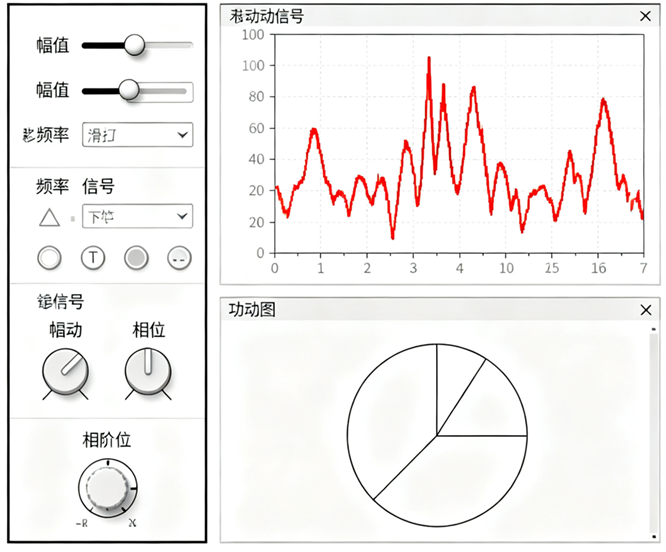

(2)实时监测
前端界面采用LabVIEW的“选项卡控件”分类布局,兼顾操作便捷性与信息完整性,关键设计细节包括:
  • 参数控制区:集成幅值、频率、相位等12个核心参数的调节控件,支持数值输入与滑块调节双重模式,参数修改实时同步至波形显示;
  • 波形显示区:采用“双波形图”设计,同步展示原始电压/电流波形与实时功率曲线(有功/无功/视在功率),通过“游标控件”可精确读取任意时刻的参数值;
  • 时间溯源区:调用LabVIEW的“系统时间”函数,为每段扰动波形添加精确时间戳(精度1ms),并关联事件日志(如“2025-10-28 14:32:15 发生电压骤降,骤降深度40%,持续200ms”)。
