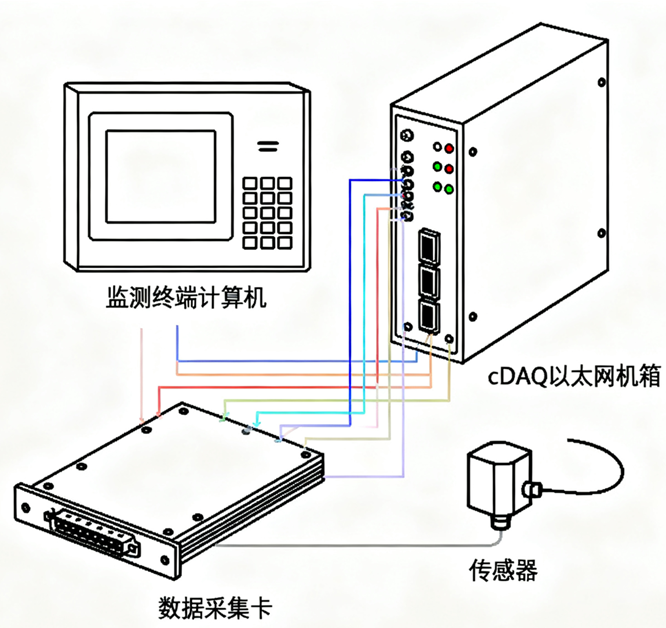

硬件组成配置
系统硬件以 NI 采集设备为核心,包括监测终端计算机、cDAQ 以太网机箱、3 块 NI-9208 数据采集卡(16 通道、24 位,采样率 500S/s)和 1 块 NI-9203 高速采集卡(8 通道、16 位,采样率 200kS/s)。传感器统一采用 4-20mA 电流输出型,经调理电路处理后完成 A/D 转换,通过以太网实现数据传输,显著提升抗干扰能力。

通信与联动控制
系统采用 HSLCommunication 通信库,通过网线连接监测终端与 PLC 控制系统,实现数据双向传输。LABVIEW 软件调用 SiemensS7Net 控件,向 PLC 固定 IP 地址发送传感器数据,同时接收试验状态反馈,确保监测与控制的实时联动。
