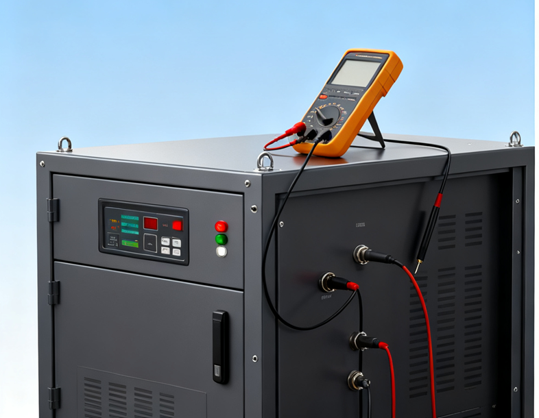

高压电源研发中输出校准关键,但传统测试效率低、成本高、仪器功能受限,故需开发解放人力、保精度提效率的自动化测试系统。
系统设计方案
(一)设计核心思路
以 LabVIEW 为开发环境,借助其仪器驱动资源与图形化编程优势,通过网线构建通信网络,实现计算机对高压电源与万用表的远程协同控制,将 “人工设置 - 读数 - 记录” 流程转化为自动化操作,同时利用计算机数据处理能力完成电源参数校正。

(一)硬件通信网络搭建
采用 “计算机 - 交换机 - 设备” 的星型拓扑结构,通过网线下发控制指令与回传数据,该架构具备两大优势:
  1. 控制简化:设备与计算机点对点连接,简化访问协议与控制逻辑,便于设备管理;
  2. 故障隔离:单一设备故障(如某一路电源异常)不影响整体网络通信,可逐一隔离设备定位故障,提升系统稳定性。
(二)软件设计
1. 程序流程
  1. 通信初始化:连接电源机箱、万用表与计算机,确认通信正常后启动程序;
  2. 仪器配置:对 34461A 万用表进行初始化(如测量模式、精度设置),选择待测电源通路,设置电压扫描范围与步进;
  3. 自动化测试:通过循环结构控制电源输出高压,待输出稳定后(插入延时等待函数),万用表读取实际输出值;
  4. 数据处理与保存:自动记录 “电压设置值 - 电压显示值 - 电流显示值 - 实际输出值”,以带时间标识的电子表格形式保存;
  5. 流程收尾:测试结束后关闭高压输出,释放仪器资源。
2. 技术难点
  • 设备协同控制:因程序中存在 “电源输出” 与 “万用表读数” 两个并行数据流,若顺序混乱会导致数据不匹配。通过 LabVIEW“顺序结构编程 + 延时等待函数” 解决:电源每输出一个电压点后,插入 5s 延时(确保万用表读数稳定),再执行读数操作,保障数据对应性与准确性。
  • 数据保存与后续处理:调用 LabVIEW “写入电子表格” 函数,将测试数据保存为 Excel 兼容格式,方便后续通过趋势线分析(如电压设置值与实际输出值的线性关系)完成电源参数校正,最终使电源电压设置值、显示值与实际输出值的误差控制在 1% 以内。
