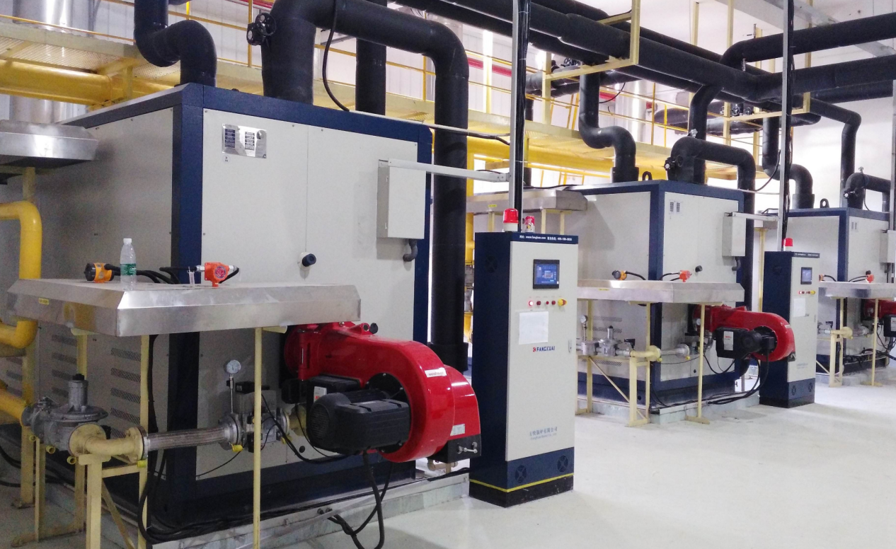

一、 项目痛点:异构网络下的信息孤岛
某大型供热企业的锅炉厂房控制系统需要进行智能化升级。其核心控制系统采用西门子S7-1200 PLC,负责锅炉燃烧、供水等主流程控制,其上层网络为标准的工业以太网。而后期增加的辅机系统(如烟气处理、燃料输送等)则选用了三菱的FX5U系列PLC,其标配网络为三菱主流的CC-Link IE协议。

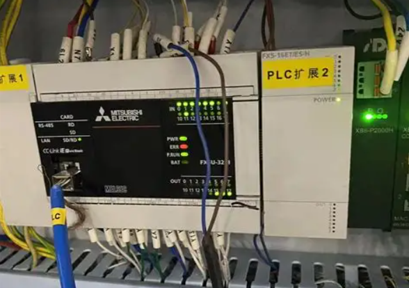

针对以上痛点,我们引入了捷米特JM-PN-CCLKIE协议转换网关。这款工业网关是一款专为解决此类异构网络通讯问题而设计的数据采集器和协议转换设备。
网关功能简介:
协议桥接:作为与CC-Link IE之间的翻译官,网关在硬件层面集成了两种协议的物理接口,在软件层面实现了协议数据的双向透明转换。
角色灵活:在网络中,它作为智能从站,被西门子S7-1200主站识别和访问;在CC-Link IE网络中,它作为智能设备站,与三菱FX5U主站进行数据交换。
数据映射:用户可通过简单的配置软件,将西门子PLC的输入/输出区(如I、Q区)与三菱PLC的软元件(如D、M区)进行一一映射,实现数据的双向读写。
边缘处理能力:作为一款边缘计算网关,它具备一定的数据预处理能力,如数据过滤、报警生成、格式转换等,减轻主PLC的运算负担

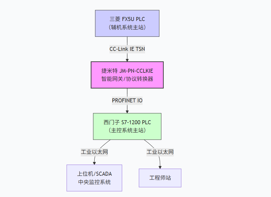

三、 实施过程与清晰的系统拓扑
锅炉厂房里西门子PLC使用转CCLKIE智能网关与三菱PLC进行通讯解决方案案例(图4)
2. 软件配置
西门子侧:在TIA Portal中,安装捷米特提供的GSDML文件,将网关作为标准的 IO设备添加到网络,并分配输入/输出地址空间(如128字节输入/128字节输出)。
三菱侧:在三菱的编程软件(如GX Works3)中,进行CC-Link IE的网络配置,将网关设置为智能设备站,并分配其占用的软元件起始地址。
网关侧:使用捷米特的专用配置工具,建立西门子IO地址与三菱软元件地址之间的映射关系表。例如,将西门子S7-1200的QB0-QB15(输出)映射到三菱FX5U的D0-D15;将三菱FX5U的D100-D115映射到西门子S7-1200的IB0-IB15(输入)。
配置完成后,下载并重启,双方PLC即可像访问本地设备一样,通过读写映射区的数据来完成通讯。

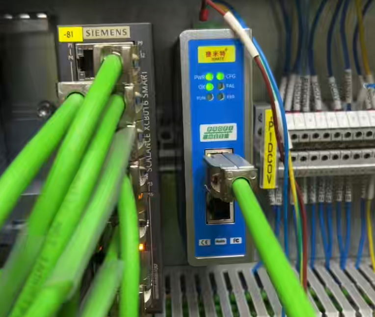

四、 应用效果与实施前后对比
实施前:
信息孤岛:主控与辅机数据分离,无法实现全局优化控制。
响应滞后:关键参数(如故障报警)需要通过人工巡查或层级上报,响应慢,存在安全隐患。
运维困难:故障排查需要在两套独立的系统中进行,效率低下。
能效管理粗放:无法基于全系统数据进行能效分析与精细调控。
实施后:
数据融合与透明化:锅炉燃烧、供水、烟气、燃料等所有数据在中央控制室一览无余,实现了全流程可视化监控。
控制联动与优化S7-1200可以根据FX5U传来的实时燃料热值、烟气含氧量等数据,动态调整风门开度和供水流量,使锅炉始终在最佳燃烧效率点运行。
快速响应与预警:辅机系统的任何异常(如电机过载)会瞬间传递到主控系统,触发声光报警并执行连锁停机程序,安全性极大提升。
降低集成成本与周期:相比其他方案,此物联网网关方案无需更改现有硬件和网络布线,实施快捷,总成本节约超过40%。

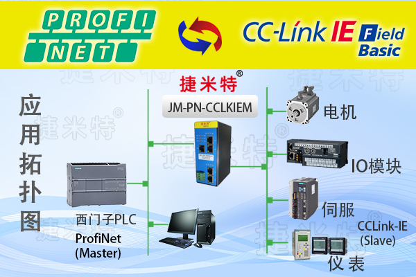

五、 行业推广与前景展望
捷米特网关所代表的工业网关边缘计算解决方案,其价值远不止于锅炉厂房。在当前快速发展的行业中,这种快速、低成本打破数据壁垒的能力极具吸引力。我们重点推荐以下主流、快速且有前景的行业:
新能源锂电池生产:生产线集成了众多来自不同供应商的专机设备(如涂布、辊压、卷绕、化成分容),每台设备PLC品牌各异。通过智能网关可以快速构建统一的MES数据采集网络,实现全流程追溯与品控管理。
智能物流仓储:仓储系统中堆垛机(常用西门子/三菱)、输送线(常用欧姆龙/台达)、AGV(多种协议)需要协同作业。物联网网关是实现它们之间实时、可靠通讯,保障仓库高效运转的关键。
食品饮料与制药:在强调合规与追溯的行业中,数据采集器边缘计算网关能够将生产设备参数、环境数据与批次信息绑定,轻松满足FDA、GMP等法规要求
