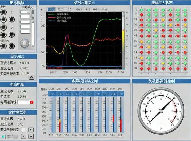

燃气轮机组励磁控制器是保障发电系统稳定运行的核心部件,其性能直接影响电网电压调节精度、暂态响应速度及故障保护可靠性。采用 LabVIEW 开发自动化测试系统,实现全工况覆盖的智能化测试。

  1. 测试流程自动化
基于 LabVIEW 状态机架构设计测试序列,包含出厂检验(32 项指标)、型式试验(17 项极限工况)、维修复检(9 项关键参数)三类流程。支持用户自定义测试步骤,通过拖放式界面配置参数阈值(如励磁电压波动允许值 ±2%)。
  1. 实时数据处理
运用 LabVIEW FPGA 模块实现高速数据预处理(滤波、有效值计算),主频 100MHz;上位机采用波形图表实时显示电压 / 电流动态曲线,数据更新率 100ms / 次,同步存储至 SQL Server 数据库(日均存储量约 8GB)。
  1. 故障诊断与分析
集成模式识别算法,对控制器的故障响应时间(如过压保护动作延迟)进行量化分析,自动生成偏差报告(精度 ±0.1ms)。支持历史数据回溯,通过趋势分析识别潜在性能衰减(如晶闸管老化导致的触发延迟递增)。
  1. 安全联锁机制
软件内置三级保护逻辑:当检测到模拟电源输出超上限(如励磁电压 > 350V)时,第一级(10ms 内)切断信号源;第二级(50ms 内)触发硬件急停;第三级启动声光报警并记录故障码,确保测试过程安全。
