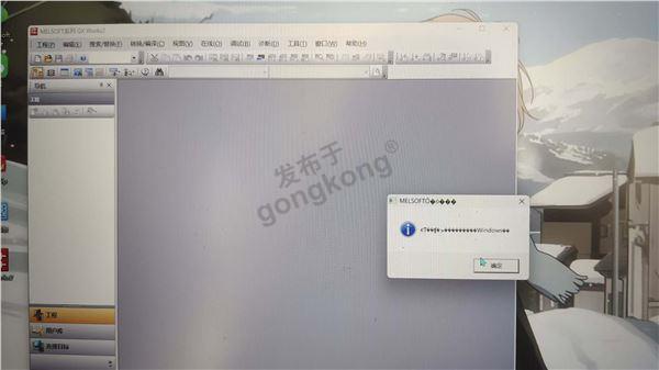

微信图片_20251029115408_2_19.jpg一创建工程就弹这个.点确定之后就会退出程序.电脑已经重置过.其他软件都没有安装

目前网上汇报的导致GX Works2软件问题的是操作系统,因此,请查看你的操作系统是否版本太高。

    我的电脑是win11系统,这个会导致软件不能使用吗

卸载重装看看

    卸载重装还是这样.请问这个情况要怎么解决?

字体有问题?

这通常是由于 字体、编码或系统语言设置问题 导致的。

把之前的系统更新卸载掉,或者升级一下编程软件。
回复本条
  • 南栖楼主
    更新卸载了也没用.软件卸载了从官方网站重新下载了也还是这个样子.请问这个是什么原因造成的

windows 最新更新了东西有冲突!
回复本条
  • 南栖楼主
    更新都已经删除,但是还是使用不了

  1. 检查Windows版本是否是专业版
  2. 检查安装目录是否有中文或特殊符号

系统更新后导致的冲突,软件重新卸载安装试试。

系统不兼容,多开几次就能用了

三菱软件对系统区域设置敏感。
  • 进入“控制面板”->“区域”
  • 切换到“管理”选项卡
  • 点击“更改系统区域设置”
  • 确保勾选了 “Beta版:使用Unicode UTF-8提供全球语言支持”(有些版本需要,有些不需要,可尝试切换)
  • 或者将非Unicode程序的语言设置为 日语(日本)

GXWorks21.635M这个版本应该可以解决你所提到的问题
