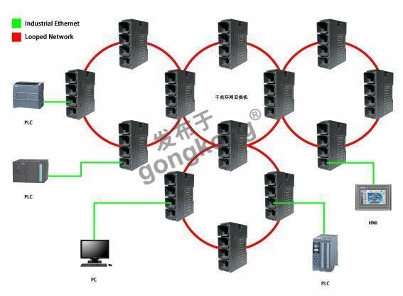

对于一些plc要保证通讯稳定,要求网络冗余的项目来说可以添加环网交换机来实现。
环网交换机,顾名思义,具有环网功能的交换机。环网交换机是一种特殊的交换机,由于主流的环网交换机是工业交换机,一般可称为工业环网交换机,环网交换具有冗余、可靠性等优点。
       因此在很多工业通信领域引入了环网交换机。环网交换机可以组建成环形网络,收尾相连形成一个“环形”。每个交换机上有两个用于组环的端口(网口),交换机之间通过手拉手形式构成了环形的网络拓扑。其组建的优势是当环网上的某一路链路断开时,不会影响网络上数据的转发或者通讯,因此在很多工业通信领域引入了环网交换机。环网交换机采用了某些特殊技术,避免了广播风暴的产生,同时又实现了环形网络的可靠性。
