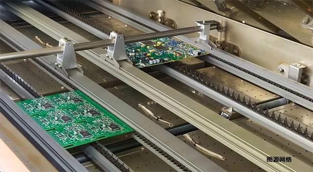

随着电子产品元器件及PCB板不断小型化的趋势,片状元件的广泛应用使得传统焊接方法逐渐难以满足需求,回流焊接技术因此越来越受到重视。回流焊接以其高效、稳定的特点,成为电子制造领域不可或缺的工艺之一。下文将详细介绍回流焊接技术的工艺流程,并探讨相关注意事项。

回流焊加工主要针对表面贴装的板,其流程可分为单面贴装和双面贴装两种:
A. 单面贴装流程
预涂锡膏:使用丝网印刷或点涂等方式,将焊膏均匀涂抹在PCB板的焊盘上。
贴片:分为手工贴装和机器自动贴装,将电子元件放置在PCB板的相应位置上,确保元件放置的准确性和一致性。
回流焊:将贴装好的PCB板放入回流焊设备中,通过设定的温度曲线进行加热焊接。焊膏中的焊料粉末熔化并扩散到元件引脚和PCB板上的铜箔之间,形成焊接点。
检查及电测试:对焊接好的PCB板进行目视或使用相关检测设备进行检查,确认焊接质量是否符合要求,并进行电测试。
B. 双面贴装流程
A面预涂锡膏:在PCB板的A面均匀涂抹焊膏。
A面贴片:将电子元件放置在A面的相应位置上。
A面回流焊:进行A面的回流焊接。
B面预涂锡膏:在PCB板的B面均匀涂抹焊膏。
B面贴片:将电子元件放置在B面的相应位置上。
B面回流焊:进行B面的回流焊接。
检查及电测试:对焊接好的PCB板进行全面检查和电测试。
回流焊的核心环节在于利用外部热源加热,使焊料熔化而再次流动浸润,完成电路板的焊接过程。常见的温度曲线包括预热升温、浸润保温、焊接区、和冷却区四个阶段,每个阶段的温度和时间控制都至关重要。
