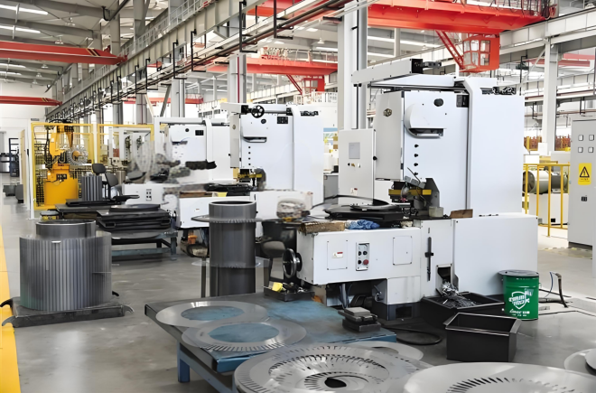

一、项目背景
该电机厂年产500万台高效节能电机,测试线共18个工位,采用三菱Q03UDE PLC做逻辑控制。2024年底新增“一键追溯”需求:当定子随托盘流入测试工位时,图尔克RFID读卡器读取电机定子内侧的超高频标签,PLC需在200 ms内完成型号解析、测试程序调用、结果上传MES。原有串口方案读取一次标签耗时1.8 s,且常因干扰丢包,无法满足165 pcs/h的节拍目标。经调研,厂方决定保留原PLC程序不变,通过捷米特JM-ETH-Q以太网通信模块将以太网能力“外挂”到PLC上,实现高速、开放、稳定的通讯升级。

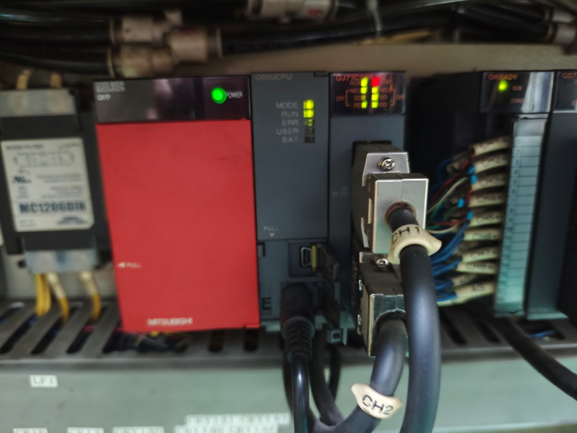

· 三菱MELSEC Q系列PLC:型号Q03UDE,固件版本20CX,负责测试流程、模拟量采样、气缸及变频器控制。

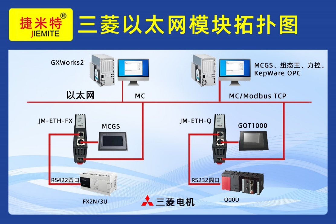

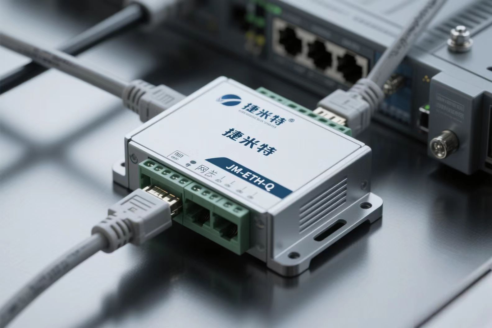

· 捷米特JM-ETH-Q,导轨安装,自带COM1(RS-232)与COM2(RS-485/422)双串口,10/100 M自适应RJ45口,支持三菱MC协议、Modbus TCP双协议并发,最多容许6个上位机同时访问。

三、硬件连接与IP规划
1. 捷米特JM-ETH-Q以太网通讯模块COM1口通过QC30R2编程电缆插到Q03UDE的RS-232编程口;COM2口悬空,用于后续扩展温控仪。
2. JM-ETH-Q、读卡器、触摸屏、上位机全部接入SCALANCE XB208。IP地址统一规划在192.168.1.0/24网段:
· JM-ETH-Q:192.168.1.100,TCP Server,5000端口;
· 图尔克读卡器:192.168.1.101,TCP Client,主动连接192.168.1.100:5000;
· 触摸屏:192.168.1.102;
· 上位机:192.168.1.103;
· 网关:192.168.1.1,用于后期远程维护。
所有电缆采用超五类屏蔽双绞线,屏蔽层360°压接,布线避开动力桥架,抗干扰余量>20 dB。

1. 模块侧设置
· 上电后,用IE浏览器访问192.168.1.100:80,进入JM-ETH-Q以太网模块Web配置页;
· 串口参数:115200 bps、8E1、无流控,与PLC默认一致;
· 协议模式:选择“三菱MC协议与Modbus TCP共存”,实现透传+地址映射;
· 地址映射表:将Modbus 40001~40020映射至D1000~D1019,用于存放标签UID、型号、序列号;
· 保存并重启模块。
