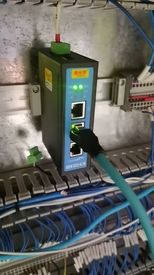

EtherNet/IP转ProfiNet协议转换网关实现西门子1500 PLC与多台机器人通讯的配置案例(图1)
一、项目背景
山东某大型化工集团 2024 年新建 40 kt/a 聚氨酯弹性体车间,共 6 条全自动配料-浇注-熟化生产线。每条线体由 1 台西门子 S7-1500 PLC 做集中控制,下挂 12 台 ABB IRB 4600-40/2.55 六轴搬运机器人(控制器为 IRC5 Compact)和 3 台 Allen-Bradley PowerFlex 755 变频计量泵。PLC 侧只有 PROFINET 接口,而 ABB 与 AB 设备均为 EtherNet/IP 从站,协议天然隔离。若全部更换主站板卡,硬件成本超 18 万元且工期不可接受。最终用户选用“捷米特 JM-EIPM-PN”协议转换网关,让 1 台网关同时扮演“PROFINET 从站 + EtherNet/IP 主站”,在 0 改动 PLC 程序的前提下完成 15 台 EtherNet/IP 设备无缝并入。项目 2024-10-15 上线,至今连续运行 7 200 h,通信零丢包,节拍提升 11.4 %,年增产值约 600 万元。

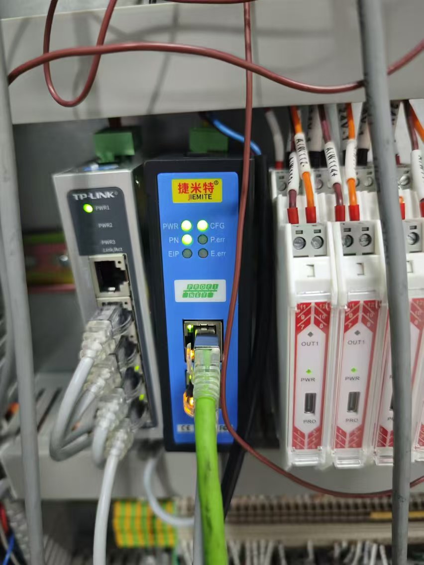

EtherNet/IP转ProfiNet协议转换网关实现西门子1500 PLC与多台机器人通讯的配置案例(图3)
6. 软件:
· TIA Portal V17(导入 GSDML 文件生成 256 字节 I/O)
· Studio 5000 V32(用于 EDS 文件导出,供网关扫描)
· 捷米特网关配置工具 JM_Console V3.4(免安装,Web 界面)
三、硬件连接步骤
1. 电源:网关 JM-EIPM-PN工业智能网关 3-PIN 可插拔端子接 24 VDC,PE 独立接地<1 Ω
2. PROFINET 侧:网关 P1、P2 口为内置交换机,任一口用 M12-D 编码线接入 SCALANCE XC208 PLC 端口;PLC IP 设为 192.168.2.10,网关 PROFINET 接口 192.168.2.20
3. EtherNet/IP 侧:网关 P3、P4 口同样为交换机,用 RJ45 级联到 ABB IRC5 与 PF755 的 EtherNet/IP 端口,形成一个独立网段 192.168.3.x/24;网关 EIP 接口 192.168.3.1

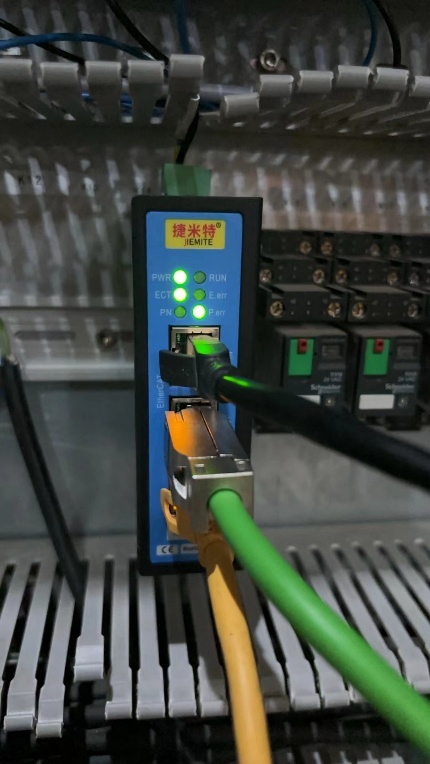

EtherNet/IP转ProfiNet协议转换网关实现西门子1500 PLC与多台机器人通讯的配置案例(图4)
4. 接地与屏蔽:全段网线屏蔽层在柜侧 360°压接,避免变频器谐波干扰;网关与机器人之间线缆加套铝箔软护管,抗 30 MHz 以上共模噪声
5. 指示灯检查:上电后 PN 与 EIP 绿色常亮,LINK/ACT 闪烁,确认物理层连通
