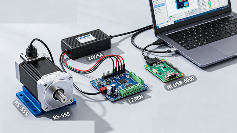

自动化生产线需对输送辊道用直流电机(额定电压 24V、额定转速 3000rpm)实现转速精准控制,控制精度要求 ±5rpm,响应时间≤200ms,同时需实时显示转速数据并支持参数在线调整。采用 LabVIEW 作为上位机开发平台,搭配 NI 数据采集卡完成闭环控制方案落地。
硬件搭建
  1. 核心硬件选型:直流电机选用 RS-555 型(带增量式编码器,分辨率 1000 线);驱动模块采用 L298N 双 H 桥驱动器,支持 PWM 调速;数据采集卡选用 NI USB-6009(8 路模拟输入、2 路模拟输出、12 位分辨率);供电模块为 24V/5A 开关电源,给电机和驱动器供电,5V 辅助电源给编码器供电。
  1. 硬件连接逻辑:编码器 A/B 相信号接入 NI USB-6009 的数字输入通道,用于转速脉冲采集;LabVIEW 输出的 PWM 控制信号经采集卡模拟输出通道送至 L298N 使能端;电机正反转控制信号通过采集卡数字输出通道切换;电机电枢绕组与 L298N 功率输出端连接,串联 0.1Ω 采样电阻用于过流保护检测。
