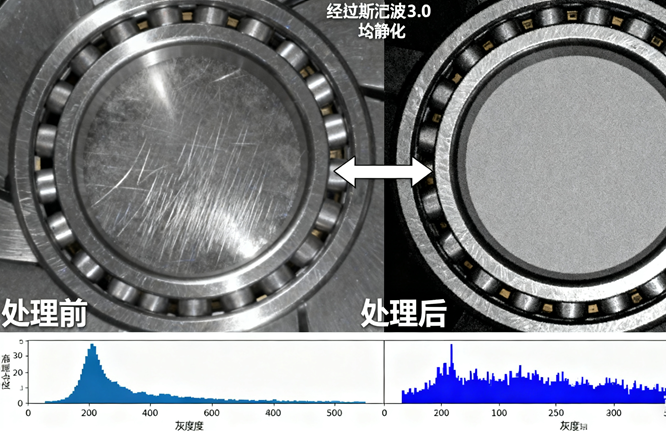

图像增强环节采用高斯滤波( kernel size 3×3)与直方图均衡化,将零件边缘灰度对比度从 30 提升至 80,有效过滤金属表面划痕噪声;系统标定采用两点距离标定法,用标准量块(尺寸 20.000mm)采集两个标记点坐标,计算像素当量为 0.055mm/px,消除镜头畸变带来的测量误差;边缘提取选用 Sobel 算子(水平方向卷积核),通过设置阈值 120,精准提取零件边缘轮廓,边缘定位误差控制在 ±1 个像素内。最终通过两点间距离公式(
