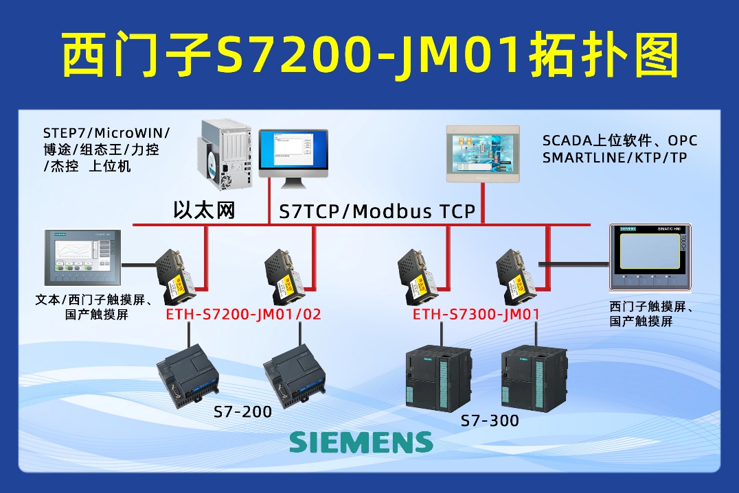

最终,厂方决定采用“以太网模块九针口直连 PLC,模块网口连触摸屏”的极简拓扑,选用捷米特 ETH-S7200-JM02 PPI转以太网模块作为通讯桥接器。

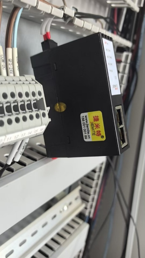

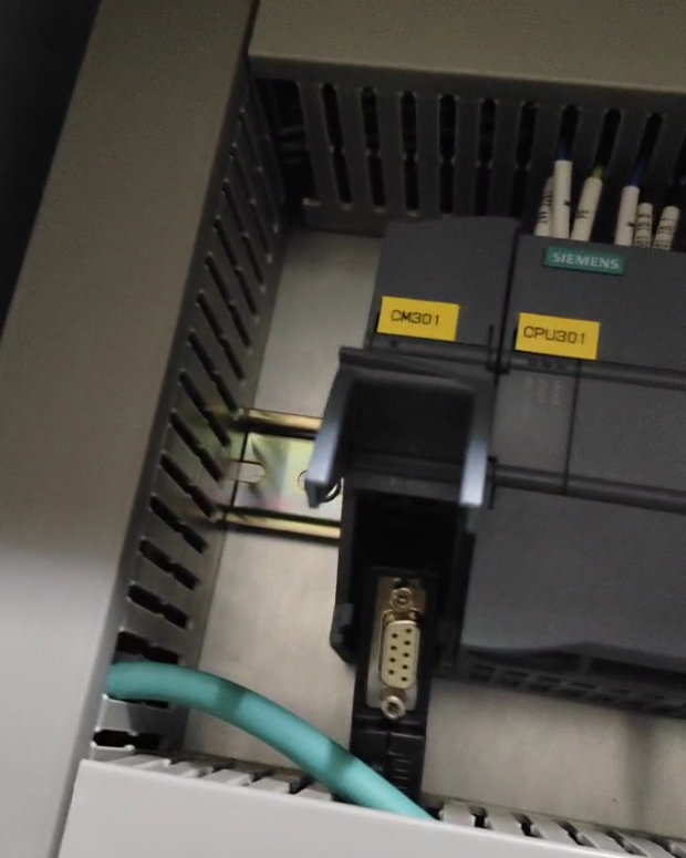

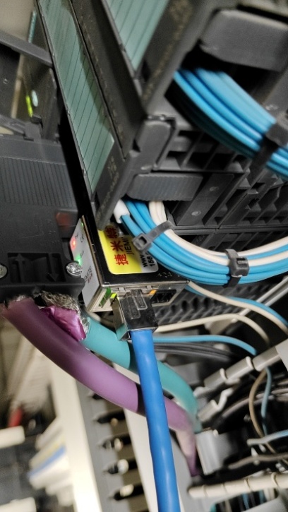

三、硬件安装
1. 断电:遵循食品车间“先清洗、后停电”安全规程,锁断 24 VDC 馈线开关,确认 PLC 无电。
2. 拆线:拔掉原触摸屏 MPI 电缆,记录线号,防止混插。
3. 挂模块:将 ETH-S7200-JM02 PPI以太网通讯模块垂直卡入 PLC 九针 PPI 口,听到“咔哒”声即锁止;模块采用 PLC 口取电(5 V/80 mA),无需外置电源,降低故障点。
4. 连网线:模块自带 RJ45 座,用屏蔽网线直连 TP900 的以太网口;若需多点监控,则先接入 SCALANCE 交换机,再从交换机引到各 HMI 与上位机。
5. 接地:模块金属外壳通过 DIN 导轨与机柜 PE 排相连,满足食品车间防静电要求。
6. 上电:先 24 VDC,再 220 VAC,观察模块指示灯:
· PWR 常绿:供电正常
· LINK 黄色常亮:以太网链路通
· RX/TX 绿色闪烁:数据交换中
西门子 S7-200 SMART PLC借助于PPI以太网通讯处理器与西门子触摸屏通讯的应用配置案例(图3)
