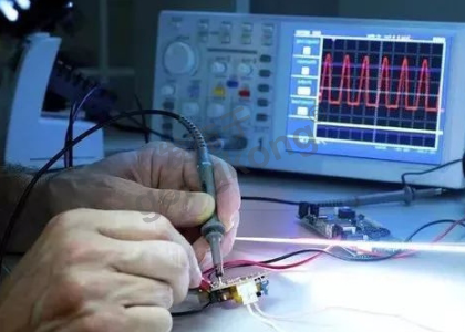

在电子测量领域,示波器是捕获电信号波形的关键工具,其测量精度直接影响实验分析和故障排查的可靠性。然而,接地环路过大是导致示波器测量误差和引入干扰的常见问题,而其是否会接收空气中的电磁脉冲(EMP),需要从接地环路的本质、电磁脉冲的传播特性及两者的作用机制出发,进行深入分析。

在实际测量中,接地环路过大引发的电磁脉冲干扰并不抽象,常见表现有三类:
基线漂移与抖动:测量低频信号(如直流电压、缓慢变化的模拟信号)时,示波器屏幕上的基线会出现无规律的上下漂移或高频抖动,这是电磁脉冲的低频成分在环路中感应出持续干扰电流所致;
高频毛刺叠加:测量数字信号(如方波、脉冲信号)时,信号的上升沿、下降沿或平顶部分会出现尖锐的高频毛刺,这是电磁脉冲的高频成分通过环路耦合到测量通道,破坏了信号的完整性;
信号幅度失真:若电磁脉冲干扰强度较大,甚至会导致被测信号的幅度被“抬升”或“压低”,例如本应是5V的方波,测量结果可能在4.5V~5.5V之间波动,无法准确读取峰值。
