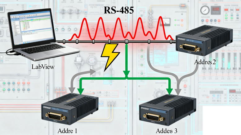

RS-485 通讯总线凭借抗干扰能力强、传输距离远等优势,广泛应用于工业控制领域。其采用半双工通讯模式,通过差分信号传输数据,支持多主从设备的总线型拓扑结构。但在实际应用中,常出现多台不同厂家 485 设备(如地址分别设为 1、2、3 的设备)单独运行时通讯正常,联合工作时 LabView 主机出现通讯超时、数据丢包、误码等异常现象,这一问题的核心在于总线电气特性匹配性与设备协议兼容性的双重冲突,需从底层原理到实际应用场景全面拆解。
总线电气特性不匹配引发的信号完整性问题
总线负载超限:RS-485 总线的驱动能力存在上限,通常单条总线可挂载 32 个标准节点(遵循 TIA/EIA-485 标准)。若三台设备的收发器芯片属于不同型号,部分高驱动能力的芯片可能等效占用多个节点资源,导致总线总负载超出 LabView 所连接的 485 接口卡驱动能力,引发信号幅值衰减、上升沿 / 下降沿变缓,使主机无法准确识别数据。
终端匹配与信号反射:485 总线两端未安装 120Ω 终端电阻,或某台设备内部已集成终端电阻,导致总线阻抗不连续。当多设备同时传输数据时,信号在阻抗突变处发生反射,形成叠加干扰信号,造成数据帧失真。尤其不同厂家设备的输出阻抗存在差异,会进一步加剧反射现象,使总线信号的信噪比大幅下降。
共地干扰与电平偏移:多台设备来自不同厂家,供电系统的接地方式不同,导致设备间存在共模电压差。485 总线的共模抑制比虽较高,但当共模电压超出 ±7V 的极限范围时,会造成接收端电平识别错误。此外,部分设备的差分输出电平未严格遵循标准(应在 2V~6V 之间),可能与其他设备的电平范围冲突,引发通讯异常。
协议与时序兼容性冲突
通讯参数隐性差异:虽然表面上三台设备的波特率、数据位、停止位、校验位已统一设置,但部分厂家的设备可能存在参数 “偏移”。例如,某设备的实际波特率与设定值存在微小误差(如设定 9600bps,实际为 9500bps),单独工作时 LabView 可通过容错机制识别数据,但多设备同时工作时,微小的参数偏差会累积,导致数据帧同步失败。此外,部分设备可能不支持 LabView 所用的 Modbus-RTU 子功能码,或自定义协议与标准协议存在冲突。
应答时序不匹配:LabView 采用轮询方式与设备通讯时,需等待前一台设备的应答信号结束后,再向下一台设备发送指令。若某台设备的应答延迟时间过长(超出 LabView 的超时设置),或在其他设备传输数据时异常发送应答信号,会导致总线数据冲突。部分厂家的设备可能存在 “应答优先级” 设计,与 LabView 的轮询逻辑不兼容,进一步加剧时序混乱。
总线仲裁机制缺失:485 总线本身无硬件仲裁功能,依赖软件协议避免数据冲突。若三台设备的通讯协议未明确数据发送的优先级,可能出现同时发送数据的情况,导致数据帧叠加损坏。例如,某设备的故障报警信号与 LabView 的查询指令同时传输,会造成总线堵塞,引发通讯超时。
设备自身的稳定性问题
部分厂家的设备可能存在硬件设计缺陷,如收发器芯片抗干扰能力不足、电源滤波效果差等。单独工作时,外部干扰较小,设备可正常运行;多设备联合工作时,总线环境的电磁干扰增强(多设备同时工作产生的电磁辐射叠加),性能较弱的设备会出现收发器误触发,导致数据传输异常。此外,设备的固件程序可能存在漏洞,在处理多主机指令时容易出现缓冲区溢出,引发通讯中断。
