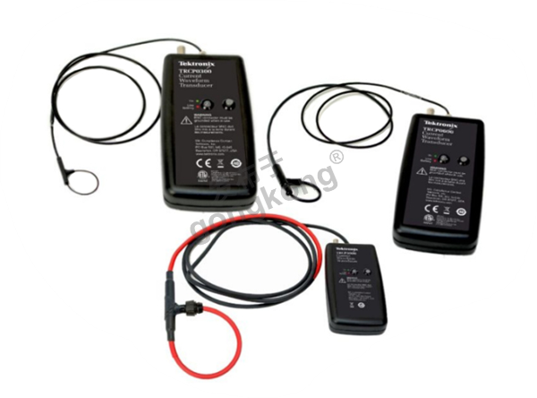

在电力系统、工业控制及电子测量领域,罗氏线圈(Rogowski Coil)凭借非接触式测量、宽量程、无磁饱和等优势,成为交流电流与脉冲电流测量的重要工具。然而,其 “开口式” 结构在靠近电流时却容易受到干扰,导致测量精度下降甚至数据失真,给工程实践带来挑战。本文将从罗氏线圈的工作原理切入,深入解析开口处抗干扰能力弱的根源、干扰造成的实际影响,并提供针对性的抗干扰解决方案。

四、开口式罗氏线圈的抗干扰解决方案
针对开口处的干扰问题,需从 “优化结构设计”“规范安装使用”“增强屏蔽防护” 三个维度入手,结合实际应用场景选择合适的对策,最大限度降低干扰影响:
1. 优化线圈结构:减少开口处的 “先天缺陷”
缩小开口间隙:采用高精度机械加工工艺,降低两个半环拼接处的间隙(如控制在 0.1mm 以内),减少干扰磁场的渗入通道;同时,使用弹性导电材料(如铍铜片)作为拼接触点,确保磁路与电路的 “双重连续”,降低分布参数突变。
对称设计分布参数:在线圈绕制时,使两个半环的匝数、绕制密度完全对称,确保分布电感、电容均匀;在开口处的屏蔽层设计中,采用 “重叠屏蔽” 结构(如屏蔽层在拼接处重叠 5~10mm),弥补屏蔽断裂带的缺陷。
增加磁芯辅助:对于干扰较强的场景(如大电流环境),可在开口处的间隙中嵌入高磁导率的软磁材料(如坡莫合金片),增强局部磁屏蔽效果,减少外部磁场的侵入;但需注意软磁材料的磁导率需与空气介质匹配,避免因磁路突变引入新的误差。
2. 规范安装与使用:避免 “后天操作” 引入干扰
合理选择安装位置:安装时确保罗氏线圈的开口处远离干扰电流源,如避免靠近相邻的电缆、母线排、变频器等;若无法远离,需使开口方向与干扰电流的磁场方向垂直(如干扰电流产生的磁场沿水平方向,则将开口处垂直放置),减少磁场穿过开口间隙的面积。
保证拼接紧密性:使用时需确保两个半环完全贴合,通过卡扣或螺栓拧紧,避免因机械松动导致开口间隙增大;定期检查拼接处的触点,清除氧化层(如用酒精擦拭触点),确保接触良好,降低接触电阻与寄生电容。
优化信号传输路径:线圈的输出电缆采用屏蔽双绞线,并将屏蔽层两端接地(单端接地易引入地环流干扰,需采用 “双端悬浮接地” 或 “单点接地”,根据系统接地方式选择);电缆长度尽量缩短(避免超过 3 米),减少信号传输过程中的干扰耦合。
3. 增强信号处理:从 “后端” 抑制干扰
增加滤波电路:在线圈的输出端串联 RC 低通滤波器(或有源滤波器),滤除高频干扰信号(如针对变频器谐波,可将截止频率设置为 1kHz~10kHz);若测量高频电流(如脉冲电流),则需采用带通滤波器,保留被测信号的同时抑制干扰。
采用差分放大:将线圈的输出信号接入差分放大器,利用差分放大的 “共模抑制比(CMRR)” 优势,抑制开口处引入的共模干扰(如外部电磁辐射产生的共模信号);选择 CMRR 大于 80dB 的放大器,确保对微弱干扰的抑制效果。
数字信号补偿:通过软件算法对测量数据进行 “干扰补偿”—— 在无被测电流但有干扰的环境中,先采集开口处的干扰信号作为 “基准干扰值”,再在实际测量时,从总信号中减去基准干扰值,还原真实电流信号。这种方法适用于干扰信号稳定的场景(如固定工业环境)。
