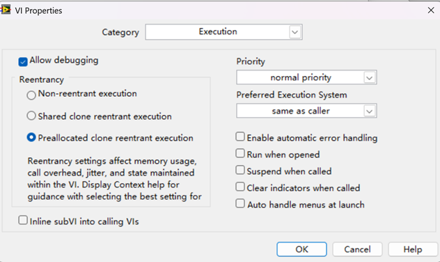

可重入子 VI 是 LabVIEW 中支持并发调用的核心组件,其核心特性为:同一子 VI 可被多个调用者同时实例化,每个实例拥有独立的执行上下文(包括私有内存空间、前面板状态及局部变量),彼此之间的数据与执行状态完全隔离。这一特性突破了普通子 VI 单实例独占的限制,为多任务并行处理提供了底层支持。
从技术本质看,普通子 VI 在被调用时共享单一内存映像,多线程调用需排队等待释放,而可重入子 VI 通过动态分配独立内存块,实现了真正的并行执行。其实现依赖 LabVIEW 的执行系统调度,当设置为 “预分配副本” 时,系统会预先创建固定数量的实例副本;设置为 “每次调用分配” 时,则在调用时动态生成实例,调用结束后释放资源。
在工程应用中,可重入子 VI 适用于多通道同步采集、分布式设备控制等场景。例如,在多轴运动控制系统中,将单轴控制逻辑封装为可重入子 VI,主程序可同时调用多个实例分别控制各轴,各实例独立维护位置环参数、反馈数据等,避免了数据交互冲突。
需注意:可重入子 VI 的实例间无法通过局部变量直接通信,需借助全局变量或队列等机制;频繁动态创建实例可能增加内存开销,高并发场景下建议采用预分配模式;若子 VI 包含非重入性组件(如某些硬件驱动),可能导致并行失效,需提前验证兼容性。
与普通子 VI 相比,可重入子 VI 以内存开销为代价换取并行能力;与独立 VI 相比,其复用性更强,无需为相同逻辑创建多个副本,显著提升代码维护效率。
