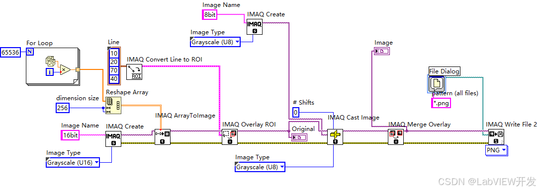

在 LabVIEW 的 NI Vision 应用场景中,若要将 ROI(感兴趣区域)作为图像的永久组成部分保存,需按特定流程借助IMAQ Overlay ROI与IMAQ Merge Overlay函数协作实现,以下是操作方法。
 编辑
关键流程与
  1. IMAQ Overlay ROI:创建非破坏性 ROI 叠加层
该函数的作用是将 ROI 以 “非破坏性叠加层” 的形式添加到图像上。这里的 “非破坏性” 意味着 ROI 此时并非直接融入图像的像素数据,而是作为独立于图像像素的额外数据结构存在,仅在显示时与图像结合呈现,此阶段若对图像进行其他操作,ROI 不会受到影响,也不会改变图像本身的像素信息。
  1. IMAQ Merge Overlay:将叠加层转为图像永久部分
在通过IMAQ Overlay ROI创建好非破坏性的 ROI 叠加层后,IMAQ Merge Overlay函数会把这个叠加层 “合并” 到图像的像素数据中。这一过程会使 ROI 从独立的叠加层状态,转变为图像像素的一部分,成为图像内容的永久组成部分,同时原本的非破坏性叠加层会被移除。经过此操作后,生成的图像通常会转换为 RGB 图像格式,后续保存图像时,ROI 就会随图像像素一起被保存下来。
