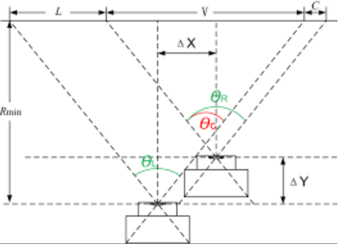

LabVIEW双目视觉测距系统,验证了系统在测距领域的可靠性,为相关工程应用提供参考。

  5. 测距计算:利用图像匹配获取的视差数据,结合双目相机内参矩阵和外参矩阵,依据推导的几何关系公式(如深度计算公式 Z = fT/(d×pixelsize)),计算空间点的理论三维坐标及深度信息,实现障碍物测距。
