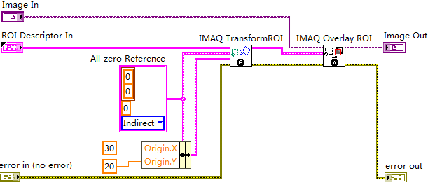

步骤 3:核心操作 —— 移动 ROI(IMAQ Transform ROI)
使用IMAQ Transform ROI VI 是实现 ROI 位置调整的关键,该 VI 通过 “基准参考(Base Reference)” 和 “新参考(New Reference)” 定义移动方向和距离:
