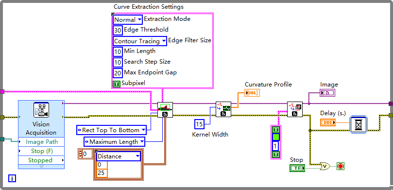

通过IMAQ Extract Contour提取图像边缘轮廓,再用IMAQ Compute Curvature计算轮廓曲率并生成曲率轮廓的流程,开展机器视觉中轮廓与曲率相关的分析工作。
  • 功能:从图像中提取最佳轮廓,依据 “Curve Extraction Settings” 里的参数(如提取模式、边缘阈值等)来确定提取的轮廓。
  • 使用场合:需要从图像中获取目标物体的边缘轮廓,用于后续形状分析、尺寸测量等场景,如零件外形检测、字符轮廓提取等。
  • 特点:可通过多种参数(如边缘阈值、最小长度等)灵活控制轮廓提取的结果,能适应不同对比度、复杂度的图像;支持亚像素精度(Subpixel),提高轮廓提取的精度。
  • 使用注意事项:需根据图像的实际情况调整 “Edge Threshold” 等参数,若阈值设置不当,可能提取到过多噪声轮廓或遗漏有效轮廓;“Min Length” 参数要根据目标轮廓的大致长度设置,过滤短的无效轮廓。
  • 与类似功能对比:相比一些简单的边缘检测算子(如 Sobel、Canny 仅能得到边缘点),IMAQ Extract Contour能直接提取连续的轮廓曲线,更便于后续基于轮廓的分析;不过在计算速度上,对于简单图像,可能不如一些轻量级边缘检测算子快,但在精度和对复杂轮廓的处理能力上更优。
  • 实际应用案例:在半导体芯片外观检测中,提取芯片边缘轮廓,通过后续分析轮廓是否存在缺损、变形等情况,判断芯片是否合格。
  • 功能:计算提取轮廓的曲率,生成曲率轮廓,反映轮廓各点的弯曲程度变化。
  • 使用场合:需要分析轮廓的形状特性,如判断轮廓是否平滑、是否存在尖角或突变区域,应用于物体形状识别、缺陷检测等,例如检测工件轮廓上的毛刺(毛刺处曲率会有突变)。
  • 特点:能定量给出轮廓各点的曲率值,以曲线形式直观展示曲率分布;可通过 “Kernel Width” 等参数调整计算时的平滑程度,适应不同精度要求。
  • 使用注意事项:“Kernel Width” 参数影响曲率计算的平滑效果,过大会使曲率变化变得平缓,可能掩盖细节;过小则对噪声敏感,导致曲率曲线波动大,需根据图像噪声情况和分析需求调整;输入的轮廓需是连续且质量较好的,若轮廓本身存在较多噪声或不连续,计算出的曲率可靠性会降低。
  • 与类似功能对比:与一些自定义的曲率计算代码相比,IMAQ Compute Curvature集成在 NI 视觉开发环境中,使用更便捷,且经过优化,在处理大规模轮廓数据时效率更高;和其他视觉库中的曲率计算函数相比,其参数设置更贴合 NI 视觉软件的整体流程,兼容性更好。
  • 实际应用案例:在汽车零部件密封件的检测中,提取密封件的轮廓,计算曲率后,分析曲率曲线,若某段曲率出现异常峰值,说明该段轮廓可能存在凸起等缺陷,不符合密封要求。
