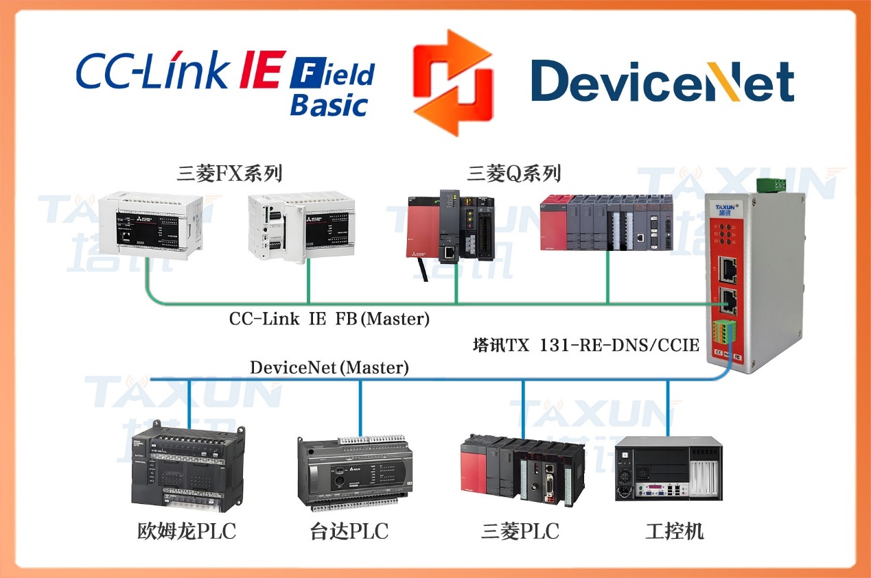

案例背景
CC-Link IE FB 转 DeviceNet在有色金属冶炼工厂中,存在多种自动化设备,其中一部分设备采用 CC-Link IE FB 主站的三菱 PLC 进行控制,负责生产流程的核心调度,如熔炉温度控制、物料输送节奏把控等。而另一部分设备,像一些检测设备和小型辅助设备,则由 DeviceNet 主站的罗克韦尔 PLC 管理。塔讯 TX 131-RE-DNS/CCIE 网关随着工厂智能化升级需求,需要实现这两套不同协议 PLC 系统之间的高效通讯,以优化整体生产流程,提高生产效率和产品质量。
设备参数
· CC-Link IE FB 主站 PLC:三菱 Q 系列,具备强大的运算能力和丰富的扩展模块,能够精准控制复杂的冶炼工艺。
· DeviceNet 主站 PLC:罗克韦尔 ControlLogix 系列,对现场设备的连接和控制灵活可靠。
· 塔讯 TX 131-RE-DNS/CCIE 网关:支持 CC-Link IE FB 从站转 DeviceNet 从站协议转换,拥有高速数据处理能力和稳定的通讯性能。
配置过程
1. 硬件连接:将DeviceNet 转 CC-Link IE塔讯网关的 CC-Link IE FB 端口与三菱 PLC 的相应端口通过专用网线连接,确保物理连接稳定。同时,将网关的 DeviceNet 端口与罗克韦尔 PLC 的 DeviceNet 网络相连。
2. CC-Link IE FB 主站配置:在三菱 GX Works 软件中,添加 CC-Link IE FB 网络模块,并设置相关参数,如网络地址、站号等。在网络参数设置中,识别并配置塔讯网关为从站设备,设定其通讯参数。
3. DeviceNet 主站配置:利用罗克韦尔 RSLogix 软件,对 DeviceNet 网络进行配置,添加DeviceNet 转 CC-Link IE塔讯网关为从站。设置网关在 DeviceNet 网络中的节点地址、波特率等参数,确保与主站 PLC 网络参数匹配。
4. 数据映射:通过CC-Link IE FB 转 DeviceNet塔讯网关的配置软件,进行数据映射设置。将三菱 PLC 中需要与罗克韦尔 PLC 共享的数据区域,映射到 DeviceNet 从站的数据寄存器中,反之亦然。例如,将三菱 PLC 中记录熔炉实时温度的数据寄存器,映射到罗克韦尔 PLC 可读取的对应地址,实现数据互通。在此过程中,涉及到 CC-Link IE FB 转 DeviceNet 的概念,通过合理的数据映射和协议转换,使得不同协议下的数据能够在两个 PLC 系统间准确传输,这一转换在数据映射的各个环节中多次体现,确保了数据格式和传输规则的适配。
