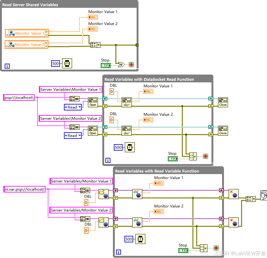

 LabVIEW 开发中,共享变量是跨 VI传递与共享数据的机制,实现多 VI 间高效数据交互。
共享变量是 LabVIEW 项目中可被多个 VI 访问的变量,支持跨目标(如不同设备、不同 VI)进行数据读写,为多 VI 协同工作提供数据共享能力,是实现复杂测控系统多模块数据交互的重要手段。

1. Shared Variable Server.vi
  • 功能:作为共享变量的服务端 VI,负责向共享变量写入数据,为其他客户端 VI 提供数据来源。
  • 使用场合:当需要一个 VI 作为数据生成端,向多个客户端 VI 分发数据时使用,比如在生产线监控系统中,负责采集设备状态数据并写入共享变量的 VI。
  • 特点:专注于数据写入,可稳定持续地更新共享变量值,是数据流向的起始点。
  • 使用注意事项:需确保写入数据的格式与共享变量定义的类型一致,避免类型不匹配导致错误;同时要注意写入频率,防止因写入过快导致数据处理不及时或系统资源占用过高。
  • 类似功能对比:与普通局部变量相比,局部变量仅能在单个 VI 内传递数据,而 Shared Variable Server.vi 可跨 VI 甚至跨设备传递数据,适用范围更广;与全局变量相比,共享变量依托项目管理,更规范,且支持网络传输等更复杂的交互,全局变量在多目标交互及管理性上不如共享变量。
  • 实际案例:在某工厂温湿度监控系统中,Shared Variable Server.vi 负责从温湿度传感器采集数据,将实时温湿度值写入共享变量,供监控界面 VI、报警系统 VI 等多个客户端 VI 读取。
2. Shared Variable Client - Variable Nodes.vi
  • 功能:通过变量节点的方式从共享变量读取数据,是客户端 VI 获取共享变量数据的一种直接方式。
  • 使用场合:当客户端 VI 需要简单、直接地获取共享变量数据时使用,例如在简单的设备状态显示 VI 中,直接读取共享变量里的设备运行状态值。
  • 特点:操作简单,通过拖放变量节点即可实现数据读取,直观易上手。
  • 使用注意事项:要确保变量节点与共享变量的正确关联,在项目中需准确选择对应的共享变量;读取时需注意共享变量是否有数据更新,避免读取到过时数据。
  • 类似功能对比:与使用 DataSocket API 读取相比,变量节点方式更简洁,无需编写复杂的 API 调用代码,适合简单的数据读取场景;但在需要更灵活的网络数据交互(如与非 LabVIEW 程序通过 DataSocket 通信)时,DataSocket API 更具优势。
  • 实际案例:在实验室小型检测系统中,多个测试模块 VI 通过 Shared Variable Client - Variable Nodes.vi 读取由控制 VI 写入共享变量的测试参数,快速获取所需数据进行测试。
3. Shared Variable Client - Front Panel Binding.vi
  • 功能:将共享变量与 VI 前面板控件进行绑定,实现前面板控件与共享变量数据的自动同步。
  • 使用场合:当需要前面板控件直接显示或控制共享变量数据时使用,比如在监控界面 VI 中,前面板的指示灯控件与共享变量中设备故障状态绑定,故障发生时指示灯自动亮起。
  • 特点:实现了前面板控件与共享变量的无缝连接,无需额外编写数据读写代码,交互更直观。
  • 使用注意事项:绑定的前面板控件类型需与共享变量类型匹配;在前面板控件交互频繁时,要注意数据同步的实时性,避免因同步延迟导致显示或控制误差。
  • 类似功能对比:与手动编写代码实现前面板控件与共享变量数据同步相比,绑定方式更便捷,减少代码量;但手动代码方式在数据处理逻辑更复杂(如需要对数据进行转换后再显示)时更灵活。
  • 实际案例:在车间设备控制界面中,前面板的旋钮控件与共享变量中设备转速参数绑定,操作人员旋转旋钮即可直接修改共享变量值,进而控制设备转速,同时共享变量值变化也会实时反馈到旋钮显示上。
4. Shared Variable Client - Data Item Binding.vi
  • 功能:将共享变量与特定的数据项进行绑定,实现对复杂数据结构中特定数据的共享与交互。
  • 使用场合:当共享的数据是复杂数据结构(如簇、数组等),且仅需交互其中部分数据项时使用,例如在一个包含设备多种参数(温度、压力、流量等)的簇共享变量中,某 VI 仅需获取压力参数,就可通过该 VI 进行绑定。
  • 特点:可对复杂数据结构进行精细化的数据共享,提高数据交互的针对性和效率。
  • 使用注意事项:需准确定义数据项的结构和位置,确保绑定的准确性;在复杂数据结构发生变化(如簇元素增减)时,要及时更新绑定设置,避免数据错误。
  • 类似功能对比:与直接共享整个复杂数据结构相比,数据项绑定方式减少了不必要的数据传输和处理,更高效;但操作上比共享简单变量更复杂,需要对数据结构有清晰的认识。
  • 实际案例:在汽车发动机测试系统中,共享变量为包含转速、扭矩、油耗等参数的簇,某数据分析 VI 通过 Shared Variable Client - Data Item Binding.vi 仅绑定扭矩数据项,专注于对扭矩数据的分析处理。
5. Shared Variable Client - Variable API.vi
  • 功能:通过 API(应用程序接口)的方式对共享变量进行读写操作,提供更灵活的编程控制。
  • 使用场合:当需要在代码中对共享变量的读写进行更复杂的逻辑控制(如根据条件判断是否读写、动态选择读写的共享变量等)时使用,例如在一个需要根据不同工况切换读取不同设备共享变量数据的 VI 中。
  • 特点:灵活性高,可通过代码实现各种复杂的共享变量操作逻辑。
  • 使用注意事项:需要熟悉共享变量 API 的函数接口和参数含义,避免因 API 调用错误导致程序异常;要注意资源的释放,防止因 API 调用后资源未释放导致内存泄漏等问题。
  • 类似功能对比:与变量节点方式相比,API 方式代码量更大,但灵活性更强,能应对更复杂的场景;与 DataSocket API 相比,共享变量 API 更专注于 LabVIEW 项目内的共享变量交互,而 DataSocket API 更偏向于通用的网络数据传输。
  • 实际案例:在智能楼宇的能源管理系统中,根据不同时间段(峰时、谷时),VI 通过 Shared Variable Client - Variable API.vi 动态选择读取不同区域(如办公区、生产区)的能耗共享变量数据,进行针对性的能源分析与调控。
6. Shared Variable Client - DataSocket API.vi
  • 功能:利用 DataSocket 技术实现与共享变量的数据交互,支持跨网络、跨平台的数据传输与共享。
  • 使用场合:当需要与其他支持 DataSocket 的程序(包括非 LabVIEW 程序)进行数据交互,或者进行跨网络的共享变量数据传输时使用,例如在多台计算机组成的分布式测控系统中,不同计算机上的 VI 通过 DataSocket API 与共享变量交互。
  • 特点:支持广泛的网络传输和跨平台数据交互,扩展性强。
  • 使用注意事项:需配置好 DataSocket 的服务器等相关设置,确保网络连接正常;要注意数据传输的安全性,可根据需要设置数据加密等措施。
  • 类似功能对比:与共享变量自身的 API 相比,DataSocket API 更侧重于网络和跨平台交互,而共享变量 API 更面向 LabVIEW 项目内的共享变量;与 TCP/IP 等底层网络通信方式相比,DataSocket API 封装程度更高,使用更便捷,无需关注底层通信细节。
  • 实际案例:在跨厂区的设备监控系统中,厂区 A 的 VI 通过 DataSocket API 将设备运行数据写入共享变量,厂区 B 的监控中心 VI 通过 DataSocket API 读取该共享变量数据,实现跨厂区的设备状态监控。
常见方式比较分析
方式
优势
劣势
适用场景
Variable Nodes
操作简单、直观,无需复杂代码
灵活性不足,复杂逻辑实现困难
简单数据读取场景,如基础状态显示
Front Panel Binding
前面板控件与共享变量自动同步,交互直观
对复杂数据处理和逻辑控制支持有限
前面板直接显示 / 控制共享变量数据,如监控界面指示灯、旋钮控制
Data Item Binding
对复杂数据结构中特定数据项精细化共享,提高效率
操作相对复杂,需清晰了解数据结构
复杂数据结构(如簇)中部分数据项交互,如从多参数簇中获取单一参数
Variable API
灵活性高,可实现复杂读写逻辑控制
代码量较大,需熟悉 API
需复杂逻辑控制共享变量读写,如动态选择读写变量、条件读写
DataSocket API
支持跨网络、跨平台数据交互,扩展性强
需配置 DataSocket 相关设置,网络依赖度高
跨网络、跨平台(与非 LabVIEW 程序)的数据交互,如分布式测控系统
这些方式各有优劣,根据具体项目需求(如数据交互复杂度、是否跨网络、前面板交互需求等)选择合适的方式,以实现高效、稳定的多 VI 数据共享与交互。
