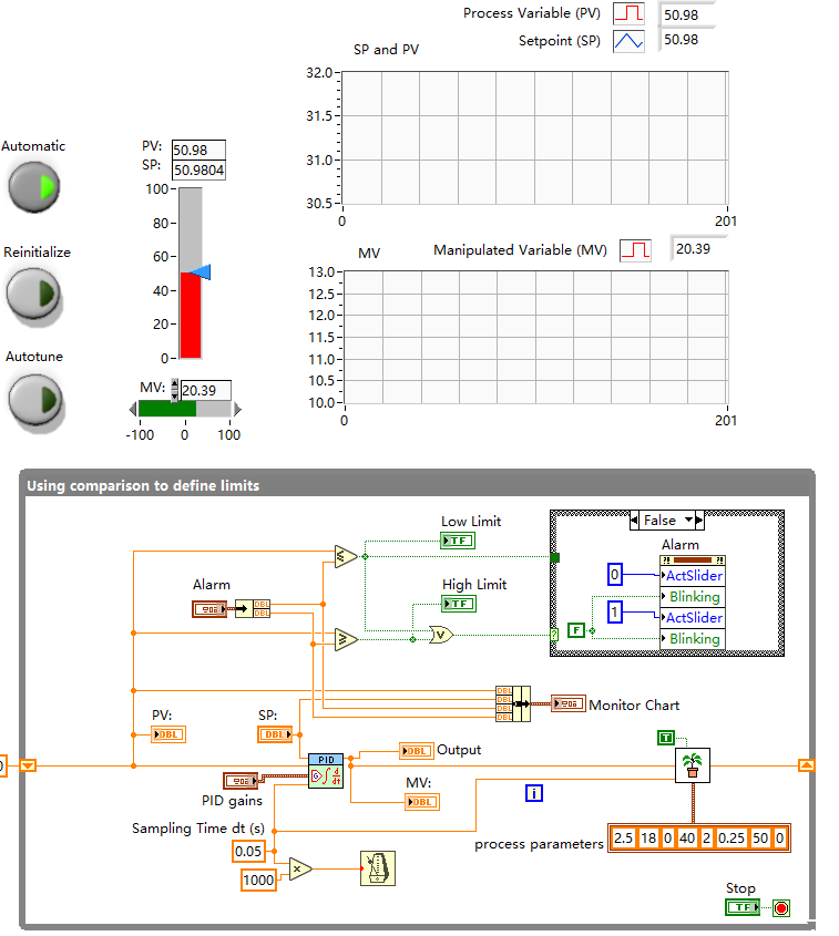

报警功能的 PID 控制器仿真通过 LabVIEW 实现的系统,包含程序框图与前面板,可模拟 PID 控制及超限报警,助力工程师理解控制逻辑与报警机制。
PID 控制是一种常见的闭环控制算法,通过比例(P)、积分(I)、微分(D)三项作用,使被控对象(如温度、流量等)的实际值(PV)趋近于设定值(SP)。报警功能则是当 PV 超出预设的高限(HL)或低限(LL)时,触发警示,保障系统安全稳定运行。
VI 说明
  • 程序框图 VI
    • 功能:搭建 PID 控制的逻辑架构,实现 PV 与 SP 的比较、PID 运算、超限判断及报警触发等功能,是系统的 “大脑”,控制各模块协同工作。
    • 使用场合:在 LabVIEW 开发环境中,用于设计和调试带报警的 PID 控制系统的底层逻辑,为前面板的交互和显示提供数据与逻辑支持。
    • 特点:以图形化编程方式,直观呈现控制流程与逻辑关系,便于工程师理解和修改控制算法与报警规则。
    • 使用注意事项:需确保各模块(如比较函数、PID 计算模块、报警逻辑模块)的连接正确,参数(如 PID 增益、高低限阈值)设置符合控制需求,避免逻辑错误导致控制失准或报警异常。
    • 与类似功能对比:相比纯代码实现的 PID 控制逻辑,图形化的程序框图更直观,降低了编程门槛,便于快速搭建和调试系统;而代码实现可能在复杂算法优化上更灵活,但开发周期通常更长。
  • 前面板 VI
    • 功能:作为人机交互界面,显示 PV、SP、MV(操纵变量)等参数,提供高低限设置滑块、PID 增益调节控件,以及监控曲线和报警指示,让工程师能实时观测和调整系统。
    • 使用场合:在系统运行时,供操作人员或调试人员监控系统状态、修改控制参数与报警阈值,是与用户交互的窗口。
    • 特点:界面直观,参数显示与调节便捷,报警指示清晰,能快速反馈系统状态变化。
    • 使用注意事项:操作时需注意参数调整的范围和步长,避免因误操作导致参数超出合理区间,影响系统运行;同时要关注报警指示,及时响应超限情况。
    • 与类似功能对比:相较于纯文本式的监控界面,图形化的前面板更易理解,曲线显示能直观呈现数据变化趋势,参数调节控件操作更简便;而文本界面可能在数据精度显示上更详细,但交互性和可视化效果较差。
在工业锅炉温度控制中,利用该带报警的 PID 控制系统,设定锅炉温度的 SP,通过传感器获取 PV(实际温度)。当温度低于 LL(过低)或高于 HL(过高)时,触发报警,提醒操作人员检查。同时,PID 控制器根据温度偏差自动调节燃料供给(MV),使温度稳定在 SP 附近,保障锅炉安全、高效运行。
