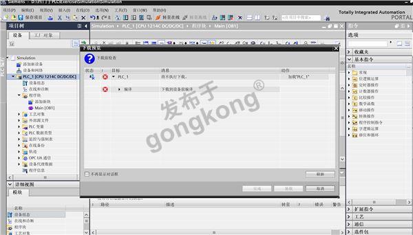

请教群里高手:
我写了个起保停程序,在TIA里面一仿真,下载,就出现这个情况,无法继续下去。是什么问题?

项目 保护 选项卡里面勾选  块编译支持仿真

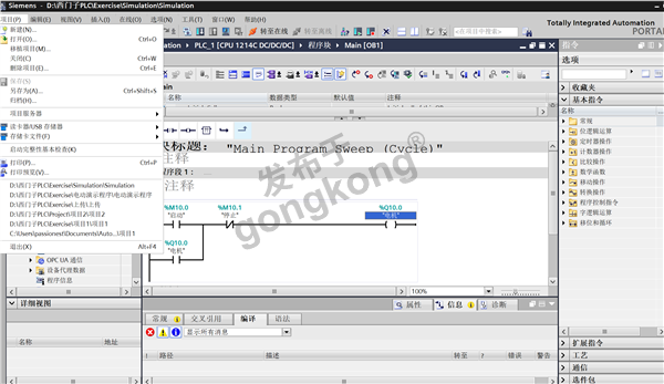

项目那里,下拉菜单没有“保护”选项啊?也找不到“块编译支持仿真”

在仿真之前要确保已成功安装S7-PLCSIM仿真软件,否则不能进行仿真!

无标题.png看红圈的部分,点开三角箭头,看编译的结果是什么?

右击上面的项目,选择保护,选择快支持仿真

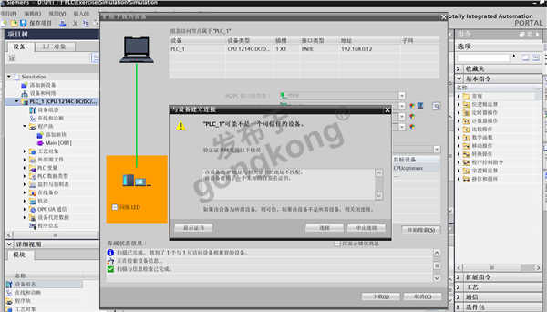

点连接是可以进行仿真的
