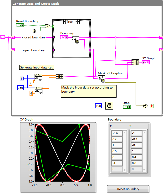

LabVIEW 中为 XY Graph 创建掩码的示例。通过操作边界点等,可实现对 XY 数据的掩码生成与展示,在数据可视化与分析场景中,更精准把控数据范围。
掩码(Mask)在 LabVIEW 的 XY Graph 场景下,是用于界定 XY 数据范围的边界设定,可直观展示数据是否在指定边界内,辅助数据有效性等分析。
Generate Data and Create Mask
  • 功能:生成输入数据集,并依据设定的边界(closed boundary、open boundary)创建掩码,同时处理边界重置逻辑(首次运行或点击 “Reset Boundary” 时重置),将处理后的数据传递给 Mask XY Graph.vi 用于绘图展示。
  • 使用场合:需要为 XY 数据生成掩码并可视化呈现,且涉及边界动态调整的场景,如实验数据范围监控、仿真数据合规性校验等。
  • 特点:集成数据生成、边界逻辑与掩码创建,流程化处理,方便快速搭建相关应用;支持边界重置,增强交互性与灵活性。
  • 使用注意事项:确保输入数据生成的参数设置合理,以匹配预期的数据范围;边界数据的格式与传递需准确,避免因数据类型或结构问题导致错误。
  • 与类似功能对比:与单纯的 XY 数据绘图 VI 相比,额外具备掩码生成与边界交互能力,更侧重于数据范围的可视化分析;而普通绘图 VI 仅专注于数据本身的展示。
  • 实际应用案例:在振动测试中,生成模拟的振动信号数据(如该 VI 中生成的类波形数据),设定振动幅值的安全边界(即掩码边界),通过此 VI 生成掩码后,可直观查看振动数据是否超出安全范围,辅助判断设备运行状态。
Mask XY Graph.vi
  • 功能:接收生成的输入数据集与边界数据,在 XY Graph 上绘制数据曲线,并以掩码形式展示数据相对于边界的范围情况。
  • 使用场合:需要将 XY 数据与设定的掩码边界在同一图表中可视化展示,便于直观分析数据分布与边界关系的场景,如信号质量评估、数据合规性检查等。
  • 特点:专注于 XY 数据与掩码的绘图展示,能清晰呈现数据与边界的位置关系;界面交互友好,便于观察分析。
  • 使用注意事项:输入的数据格式需与 VI 要求匹配,确保数据能正确解析并绘图;若数据量过大,需注意绘图性能,避免界面卡顿。
  • 与类似功能对比:和 LabVIEW 中普通的 XY Graph 绘图 VI 相比,专门针对掩码场景优化展示效果,突出数据与边界的对比;普通绘图 VI 无掩码相关的针对性展示逻辑。
  • 实际应用案例:在传感器数据采集与分析中,采集到的传感器数据(XY 形式)通过此 VI 结合预设的正常范围边界(掩码)绘图,可快速直观判断传感器数据是否在正常范围内,及时发现异常。
