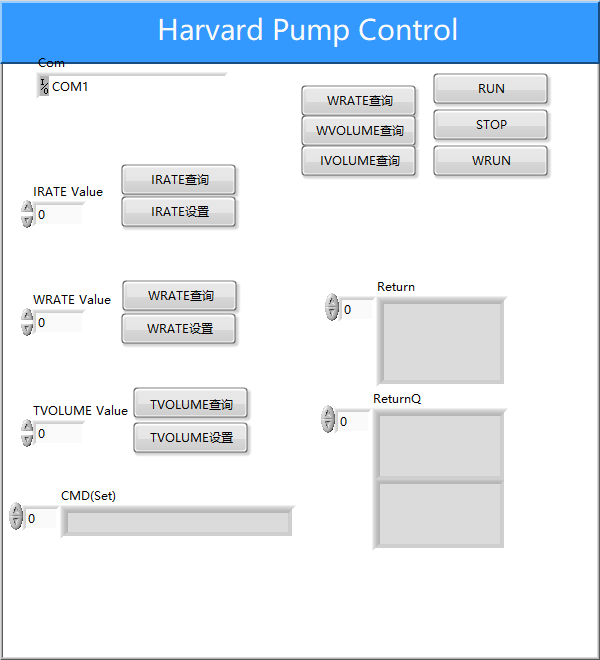

2. LabVIEW开发步骤
(1)串口初始化
  • 调用 VI:使用 LabVIEW“仪器 I/O - 串口” 库中的VISA Configure Serial Port.vi,配置关键参数(需与泵的设置一致):
    • 波特率:默认 115200(可通过泵 “Settings-Baud Rate” 修改,常见选项:9600、19200、38400、115200);
    • 数据位:8;
    • 校验位:None;
    • 停止位:2;
    • 流控制:None。
  • 示例代码逻辑:先通过VISA Find Resource.vi获取目标串口号,再调用配置 VI,最后用VISA Clear.vi清除串口缓存,避免残留数据干扰。
(2)指令发送与数据接收
  • 指令格式要求
    • 每条指令需以 “回车符(<CR>)” 结尾(泵仅识别带回车的指令);
    • 带参数的指令需严格遵循 “指令 + 空格 + 参数 + 空格 + 单位” 格式(如设置注入速率为 800μl/min:irate 800 ul/min<CR>)。
  • LabVIEW 实现
    1. 用 “字符串控件” 构建指令(含回车符,可通过 “转义序列” 添加\r);
    2. 调用VISA Write.vi发送指令;
    3. 调用VISA Read.vi接收泵的返回数据(需设置合理的 “读取字节数”,建议 1024 字节,避免数据截断);
    4. 用 “字符串解析函数”(如Scan From String.vi)提取关键数据(如从返回 “254.571 ul” 中提取数值 “254.571” 和单位 “ul”)。
(3)核心功能封装示例
以 “设置注入速率 + 查询已注入体积” 为例,封装子 VI 流程:
  1. 输入参数:串口号(VISA 资源名)、注入速率值、速率单位(下拉控件:ul/min、ml/hr 等);
  2. 内部逻辑
    • 构建速率设置指令(如irate 800 ul/min\r),通过VISA Write发送;
    • 延迟 100ms(泵响应需时间,可通过 “等待函数” 设置);
    • 发送体积查询指令ivolume\r,通过VISA Read接收返回数据;
    • 解析返回字符串,输出 “已注入体积数值” 和 “单位”;
  1. 错误处理:添加VISA Error Handler.vi,捕获串口超时、指令错误(如泵返回 “Command error: Unknown command”)等异常,通过 “对话框” 提示用户。
(4)多泵级联控制注意事项
  • 地址前缀:控制非 00 地址的泵时,指令需添加 “地址 + 空格” 前缀(如控制地址 01 的泵开始抽取:01 wrun\r);
  • 同步运行:若需多泵同步执行方法,需先通过address指令确认各泵地址,再按顺序发送运行指令,或通过 “Gradient 模式” 实现多泵流量协同(需确保所有泵使用相同规格注射器)。
(5)调试与验证
  • 工具辅助:开发前可先用 “串口调试助手”(如文档图 3 中的工具)验证指令有效性(如发送irate查询速率,确认泵返回正确数值),避免 LabVIEW 代码与硬件通信问题混淆;
  • 日志记录:在 LabVIEW 中添加 “数据日志 VI”(如Write to Measurement File.vi),记录指令发送时间、泵返回数据,便于调试异常(如流量偏差、串口断连)。
