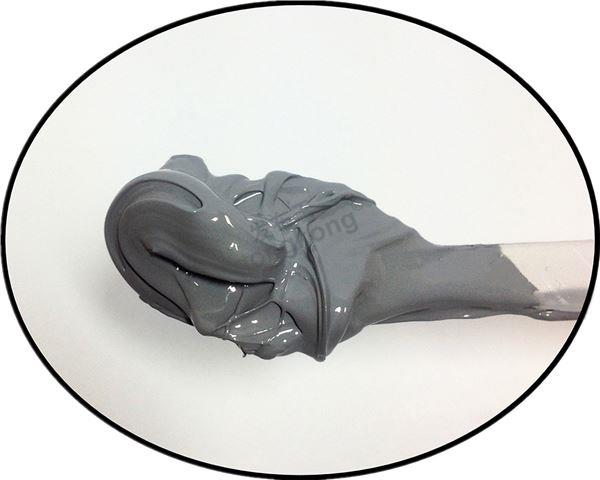

1.  经典之选:导热硅脂
    作为应用最广泛的导热介质,导热硅脂以其优异的流动性和低热阻特性,成为CPUGPUMOS管等与散热器之间填充的理想选择。它能够完美贴合不规则表面,快速建立热传导路径,特别适用于对界面热阻极为敏感的高功率密度场景。但其绝缘性相对较弱,且涂抹工艺要求高,厚度不易控制。

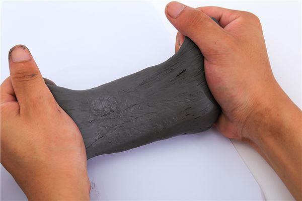

2.  塑形专家:导热泥
    面对充电器内部、变压器缝隙、汽车BMS电池组等结构不规则、存在明显凹凸的装配空间,导热泥展现了其不可替代的价值。如同可自由塑形的“导热橡皮泥”,它能精准填充各类复杂缝隙,并可适应自动化点胶工艺,在有限空间内实现最大化导热面积。

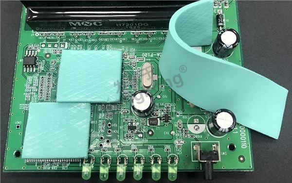

3.  多面能手:导热硅胶片
    当设计需要兼顾导热、绝缘、减震与密封时,导热硅胶片便成为首选。它不仅具备良好的导热系数和高等级的耐压绝缘能力,更拥有卓越的弹性和厚度可选性其柔软且可压缩的特性,能轻松应对较大的装配公差,广泛应用于网络设备、汽车电子、消费电子等领域,为VR设备、显卡、电源模块等提供全面保护。

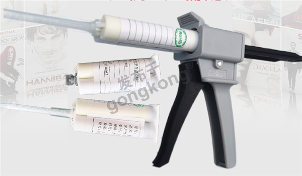

4.  自动化伙伴:导热凝胶
    为适应现代化大规模自动化生产的需求,导热凝胶应运而生。这种双组分材料在点胶后能自动填充并固化,形成稳定的导热通道,特别适合在电池包与冷板之间、网通设备模组等对一致性和效率要求极高的产线上使用。
