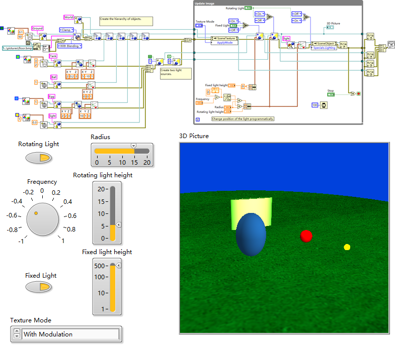

LabVIEW构建包含球体、蛋形、罐体等物体的 3D 场景,实现固定光源与旋转光源的灵活控制,可调节光源高度、频率、半径等参数,还能切换纹理模式,直观展示 3D 场景中光照对物体呈现效果的影响。
概念说明
在 LabVIEW 的 3D 场景开发中,对象层级(hierarchy of objects 是指将 3D 场景中的各类物体(如本例中的 Ground、Tank、Ball、Egg 等)按逻辑关系组织成的层级结构,便于对物体进行管理与操作,比如统一变换(移动、旋转、缩放)等;光照(light 则是为 3D 场景添加的光源,包括固定光源(Fixed Light)和旋转光源(Rotating Light)等,通过调整光源的位置、强度、颜色等属性,能改变场景中物体的明暗、阴影等视觉效果,增强 3D 场景的真实感与表现力。
创建对象层级与光源功能:负责构建 3D 场景中 Ground(地面)、Tank(罐体)、Ball(球体)、Egg(蛋形物体)等对象的层级结构,同时创建固定光源和旋转光源,为后续光照交互奠定基础。
  • 使用场合:适用于需要搭建复杂 3D 场景架构,且涉及多光源设置的 LabVIEW 3D 项目开发初期,用于定义场景的基本构成元素。
  • 特点:以图形化编程方式,直观地将各类 3D 对象与光源进行关联与组织,便于工程师理解场景的构成逻辑;可一次性完成多个对象与光源的初始化设置,提高开发效率。
  • 使用注意事项:需确保各 3D 对象的坐标、尺寸等参数设置合理,避免出现对象重叠、位置错乱等问题;创建光源时,要考虑光源类型(固定或旋转)与后续交互逻辑的匹配性。
  • 类似功能对比:传统 3D 建模软件(如 3ds Max)也可构建复杂对象层级与设置光源,但在与 LabVIEW 数据采集、控制逻辑结合的项目中,该 VI 能更便捷地实现 3D 场景与 LabVIEW 其他功能模块的集成,无需额外进行数据格式转换等操作。
  • 实际应用案例:在工业设备虚拟仿真系统中,可利用此 VI 搭建包含生产设备(对应本例中各类 3D 对象)与车间照明(对应光源)的虚拟车间场景,为后续设备运行状态可视化与照明智能控制提供场景基础。
更新图像
  • 功能:根据用户对光源(旋转光源、固定光源的开关,光源高度、频率、半径等参数的调整)、纹理模式的操作,实时更新 3D 图像的显示效果,使交互操作能即时在 3D 场景中得到视觉反馈。
  • 使用场合:在 3D 场景运行过程中,用于响应用户的交互操作,动态更新场景显示,是实现 3D 场景实时交互的核心 VI。
  • 特点:具备实时性,能快速响应用户操作并更新图像;逻辑清晰,将光源控制、纹理模式切换等操作与 3D 图像更新进行精准关联。
  • 使用注意事项:由于涉及实时图像更新,需关注系统资源占用情况,避免因复杂场景或过高的更新频率导致程序运行卡顿;要确保各控制参数(如光源高度范围)的设置在合理区间,防止出现异常显示。
  • 类似功能对比:与游戏引擎(如 Unity)中的场景实时渲染功能相比,该 VI 更侧重于与 LabVIEW 自身的数据处理、控制功能协同工作,在工业监测、科学可视化等 LabVIEW 擅长的领域,集成性与针对性更强。
  • 实际应用案例:在建筑光照模拟系统中,通过调整该 VI 中光源的高度、频率等参数,模拟不同时段(如早晨、中午、傍晚)、不同天气(晴天、阴天)下建筑内部的光照情况,辅助建筑设计人员优化采光设计。
