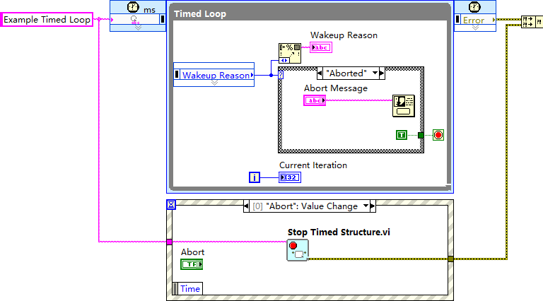

LabVIEW 中Stop Timed Structure VI 可通过编程中止指定定时循环,中止时定时循环内唤醒原因会变为 “Aborted”。下面围绕相关概念、VI 展开说明。
定时循环是 LabVIEW 中用于精准定时执行任务的结构,能按设定时间间隔重复执行代码。而Stop Timed Structure VI 为开发者提供了编程式中止定时循环的手段,便于灵活控制循环执行流程。
VI 说明
  • 带定时循环与中止逻辑的 VI
    • 功能:展示Stop Timed Structure VI 如何中止定时循环,循环内会检测唤醒原因,若为 “Aborted” 则进行相应处理(如弹出提示)。
    • 使用场合:需在程序运行中根据特定条件(如外部触发、逻辑判断)主动中止定时循环的场景,如测试程序中提前结束定时采集任务。
    • 特点:可精准针对命名的定时循环进行中止,中止后能通过唤醒原因识别,方便后续流程处理;集成了错误处理等机制,保障程序鲁棒性。
    • 使用注意事项:要确保Stop Timed Structure VI 指定的定时循环名称正确,否则无法正常中止;需合理处理中止后的资源释放等后续操作。
  • 演示中止定时循环
    • 功能:通过点击 “Abort Timed Loop” 按钮,触发Stop Timed Structure VI 中止定时循环,同时显示当前迭代次数、唤醒原因等信息。
    • 使用场合:用于学习、测试定时循环中止功能,直观感受手动触发中止操作后的效果。
    • 特点:操作简单,界面清晰展示关键参数(当前迭代、唤醒原因等),便于快速验证功能;交互性强,通过按钮触发中止。
    • 使用注意事项:运行前需确认 VI 所需环境(如 Windows 系统)满足,操作时注意观察界面参数变化。
