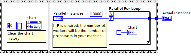

LabVIEW 的并行 For 循环可让循环迭代并行执行,提升程序效率,但并行时可能出现数据顺序问题,需注意处理,还可通过配置调整并行分区等。
并行 For 循环是 LabVIEW 中能让 For 循环的多个迭代并行执行的结构,利用多核处理器等资源,加快循环类任务的执行速度。但因并行执行,若对共享资源(如局部变量、图表等)操作,可能出现数据顺序不符合预期的情况。
  • 含图表与并行 For 循环的 VI
    • 功能:在并行 For 循环内将迭代值 “1” 添加到图表,展示并行迭代对数据顺序的影响。
    • 使用场合:需在循环内实时查看数据,且能容忍或处理数据顺序可能不固定的并行循环场景。
    • 特点:可利用并行加速循环执行,输出自动索引隧道能按顺序整理结果;但循环内操作共享资源时,数据顺序无强制保证,可能触发警告。
    • 使用注意事项:若需图表数据严格按迭代顺序显示,需将图表移到循环外,通过自动索引隧道传递数据。
  • 演示并行实例
    • 功能:演示不同并行实例数下 For 循环的执行情况,观察迭代执行顺序和并行效果。
    • 使用场合:用于学习、测试并行 For 循环在不同并行度下的行为,验证并行对执行效率和结果的影响。
    • 特点:可通过调整 “Parallel Instances” 控制并行数量,直观看到并行与否时迭代执行的差异;当指定并行数超过机器处理器数,并行效果不再变化。
    • 使用注意事项:运行时需留意 “Actual Instances” 显示,结合处理器数量判断并行是否有效。

  • 与普通 For 循环对比:普通 For 循环迭代顺序执行,数据顺序绝对保证,但执行效率受限于单线程;并行 For 循环能并行执行迭代,效率高,但数据顺序可能有问题(需特殊处理保障)。
  • 与其他并行结构(如多线程相关结构)对比:并行 For 循环更专注于循环迭代的并行,使用更简便,适合循环类任务的并行化;其他多线程结构可能更灵活,可处理更复杂的多任务并行,但使用难度稍高。
在数据采集与实时处理系统中,需对多个传感器数据进行实时滤波处理。使用并行 For 循环,可让不同传感器数据的滤波迭代并行执行,相比普通 For 循环,大幅减少数据处理的总时间,提升系统实时性。此时,若滤波后的数据需按采集顺序显示,就需将显示模块移到循环外,通过自动索引隧道传递处理后的数据,保证顺序。
