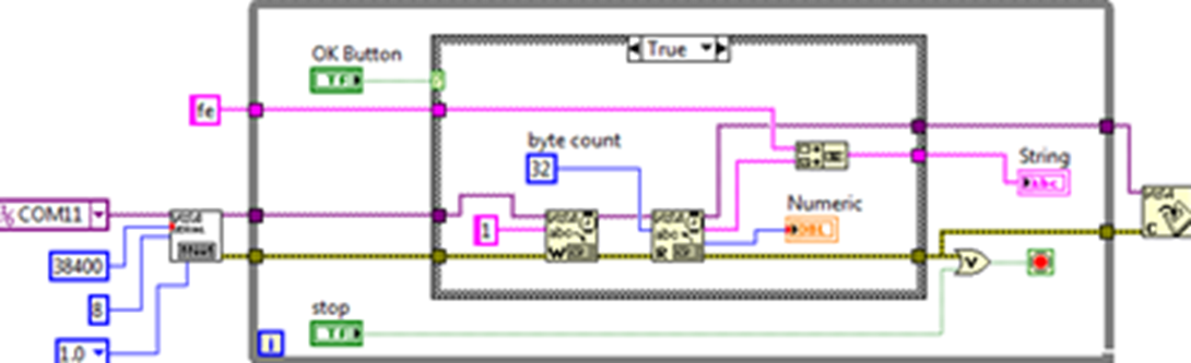

软件部分由 LabVIEW(上位机)和 PLC(下位机)组成,二者通过 RS-232 转 RS-485 转换模块实现串口通信。LabVIEW 负责用户界面显示、数据库操作、生产网络对接及数据读写控制;PLC 负责电机、指示灯等硬件设备的控制。
功能实现
  1. 串口通信模块:基于 LabVIEW 的 VISA 规范开发,步骤包括初始化端口、读写端口、关闭端口。先通过 VISA 配置串口函数设置端口号、波特率、停止位、校验、数据位等参数;再用 VISA 写入和读取函数完成数据传输;中间添加延时器并利用属性节点检测读取数据位数,确保数据传输稳定;最后关闭串口释放缓存。同时将该模块封装成子 VI,便于后续程序调用,且通过输入控件配置串口参数,提升可移植性。
  2. 数据读写子 VI:在串口通信模块基础上开发,核心是按 PLC 通信协议编写通信命令。首先通过 “条件结构” 完成 PLC 软元件(X、Y、M、D)地址的转换计算;再计算校验码,校验码由命令码(CMD)、数据段(变量数据和变量地址)、控制字符 ETX 的 ASCII 码相加结果的最低两位得到,需用 “截取字符串” 函数将字符串每位截取并转十六进制,再通过 “复合运算” 函数相加;然后用 “连接字符串” 函数按通信协议连接命令各部分,形成读取或写入命令;最后利用串口通信模块子 VI 完成与 PLC 的数据交互。还通过 “下拉列表” 输入控件实现读写模式(读取为 0,写入为 1)和软元件类型的选择,方便操作。
