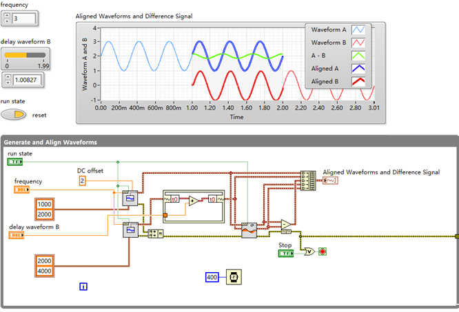

利用相关 LabVIEW生成波形,并通过Align Waveforms (continuous).vi将不同时间戳的波形对齐,还可进行波形相减等操作。
波形对齐是指将具有不同时间戳的波形调整到相同的时间基准上,以便进行后续的信号处理(如波形相减、比较等)。重采样则是按照新的采样率或时间间隔对波形数据进行重新采样,以适配对齐等操作的需求。
  • 功能:接收两个具有不同时间戳的波形,将它们对齐到相同的时间戳,为后续波形运算(如相减)提供基础。
  • 使用场合:在需要对不同时间基准的波形进行比较、运算(如求差值)时使用,确保波形在时间维度上具有可比性。
  • 特点:专为连续波形的对齐设计,能高效处理连续采集或生成的波形对齐需求。
  • 使用注意事项:要确保输入的两个波形具有合理的时间戳范围和数据有效性,否则可能导致对齐结果不准确。
操作流程
  1. 运行 VI,Sine Waveform.vi生成所需的正弦波形(如 Waveform A 和 Waveform B),其中 Waveform B 可设置延迟(delay waveform B)等参数。
  2. Align Waveforms (continuous).vi对生成的两个波形进行对齐操作,使它们具有相同的时间戳。
  3. 可对对齐后的波形进行相减等操作,得到差值信号(如A - B)。
  4. 改变frequency(频率)和delay waveform B(波形 B 的延迟)的值,观察图形中波形的变化。
  5. 点击run state按钮可重置重采样和对齐计算,点击Stop按钮停止 VI 运行。
应用案例
在信号检测与对比领域,例如对同一物理量在不同时刻、由不同传感器采集的信号进行分析时,由于传感器响应时间、采集起始时间等差异,信号时间戳不同。利用上述 VI 将这些信号波形对齐后,可进行差值计算,分析信号的差异,进而判断传感器性能或物理量的变化情况。
