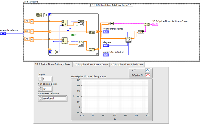

在 LabVIEW 中利用相关 VI 进行 B 样条曲线拟合,涵盖 1D、2D 等不同维度及多种曲线类型的拟合操作。
概念说明
B 样条(B - Spline)是一种用于曲线和曲面建模的数学工具,通过控制顶点和节点向量来定义平滑曲线,能灵活地表示复杂形状,在计算机辅助设计、计算机图形学等领域广泛应用。
VI 说明
  • Ramp Pattern.vi
    • 功能:生成斜坡(线性变化)模式的数据。
    • 使用场合:在需要产生线性递增或递减数据序列的场景,如模拟信号的线性变化、为曲线拟合提供基础的线性数据等。
    • 特点:操作简单,能快速生成规则的线性数据模式。
    • 使用注意事项:需注意输入参数的范围和步长设置,避免数据溢出或不符合预期的线性变化。
    • 类似功能对比:与 “Sine Pattern.vi”(生成正弦模式数据)相比,“Ramp Pattern.vi” 生成线性数据,更适合线性相关的场景,而 “Sine Pattern.vi” 适用于周期性正弦信号相关的应用。
  • B - Spline Fit.vi
    • 功能:实现 B 样条曲线拟合,根据输入的控制点、次数等参数,对数据进行 B 样条曲线的拟合计算。
    • 使用场合:用于对各类曲线(如任意曲线、方形曲线、螺旋曲线等)进行平滑拟合,在需要用 B 样条表示曲线形状的工程设计、图形绘制等领域。
    • 特点:支持 1D 和 2D 的 B 样条拟合,可通过设置次数、控制点数量、参数选择等灵活调整拟合效果,能较好地保持曲线的平滑性和灵活性。
    • 使用注意事项:次数设置过高可能导致计算复杂、曲线过度拟合;控制点数量需根据曲线复杂程度合理选择;参数选择(如 “centripetal”)要与数据特性匹配。
    • 类似功能对比:与 “Polynomial Fit.vi”(多项式拟合)相比,B 样条拟合更适合表示复杂的、非多项式的平滑曲线,多项式拟合在处理多项式形式的曲线时计算更简洁,但灵活性不如 B 样条拟合。
