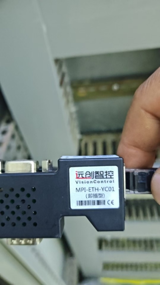

1.核心设备选型
· 主控制器:西门子S7-315-2 DP PLC(已运行8年,控制12台生产设备);
· 以太网模块:远创智控MPI-ETH-YC01以太网通讯模块(支持MPI协议转以太网TCP/IP,兼容西门子S7-300/400系列PLC);
· 上层系统:西门子系统(负责生产数据整合与分析);
· 辅助设备:华为S5720系列工业交换机(支持冗余环网,确保通信稳定)、研华UNO-2484G工业电脑(作为数据采集服务器)。

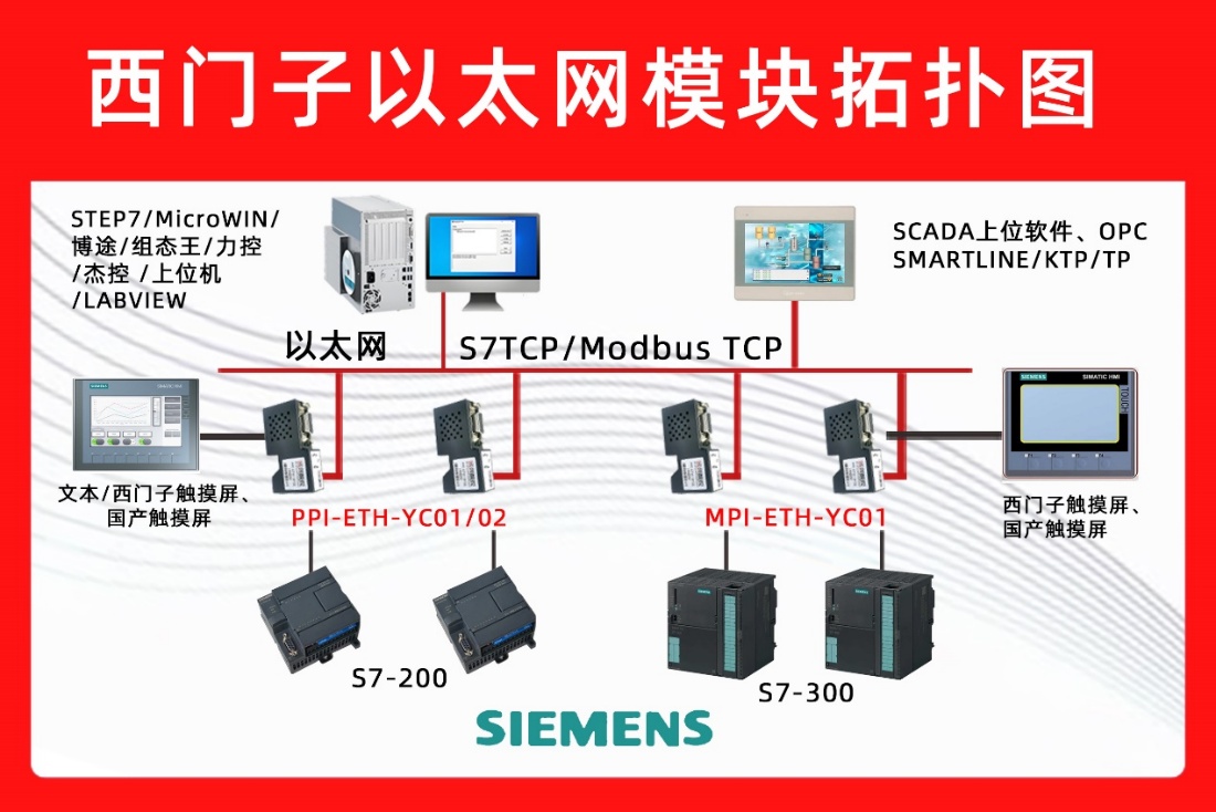

2.网络架构设计
方案采用“PLC-以太网模块-MES”三层架构:
· 底层:西门子S7-315-2DP通过MPI接口(速率187.5kbps)与MPI-ETH-YC01以太网通讯处理器连接,模块通过拨码开关设置为“从站模式”,地址与PLC的MPI地址(默认2号)匹配;
· 中层MPI-ETH-YC01通讯模块RJ45接口接入工业交换机,配置静态IP(192.168.1.10),与数据采集服务器(192.168.1.20)处于同一网段;
· 上层MES系统通过OPCUA协议从数据采集服务器读取数据,实现生产监控、报表生成和异常预警。

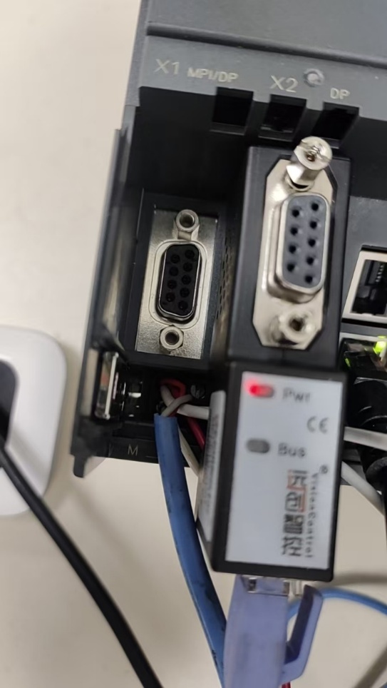

1.硬件安装
· 关闭PLC电源,将MPI-ETH-YC01以太网通讯模块MPI接口通过专用电缆(远创智控配套MPI总线缆,长度2米)连接至S7-315-2DP的MPI端口;
· 模块固定在PLC控制柜的DIN导轨上,通过DC24V电源适配器供电(电流≤500mA);
· 用超五类工业网线连接模块以太网口与交换机,完成物理链路搭建。
