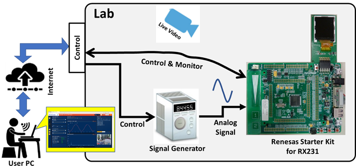

LabVIEW流量检测系统,融合嵌入式控制、传感采集与虚拟仪器技术,实现工业管道、环境监测和实训教学等场景下的高精度实时流量监测。该系统采用模块化硬件架构与分层软件设计

核心控制器:瑞萨 SK-S7G2 开发板
  • 选型理由:集成丰富接口(RS-232/485、CAN、USB、以太网),便于多设备互联
  • 优势:内置 J-Link 调试器,支持多种通信协议,开发效率高
  • 应用:作为系统核心,协调各模块工作,执行数据采集与处理

  1. 上位机层 (LabVIEW)
    • 串口数据接收与解析
    • 实时数据显示与历史趋势分析
    • 用户交互界面设计
