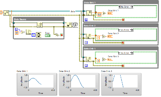

LabVIEW利用通知器(Notifier)函数实现 “一对多”(解复用器)的数据通信范式,即一个数据源向多个数据接收端并行传递数据,同时解释了通知器在数据传输中的特性与相关注意要点。
通知器(Notifier)是 LabVIEW 中用于在不同循环或 VI 之间传递数据的机制,支持 “一对多” 的数据分发,不过它属于 “有损” 通信,无法保证每个等待通知的函数都能接收到每一个发送的值。
VI 说明
  • 数据源(Data SourceVI
    • 功能:生成正弦波数据,通过 “Send Notification” 函数将数据发送出去,同时包含停止逻辑,点击停止时会调用 “Release Notifier” 函数使通知器引用失效。
    • 使用场合:需要向多个目标发送同一类原始数据,且能主动控制数据发送流程(包括停止发送)的场景。
    • 特点:作为数据的唯一生产者,采用 “一对多” 分发模式;通过延时(Wait 函数)给数据接收循环接收数据的机会。
    • 使用注意事项:若移除延时,数据源循环可能过快发送数据,导致数据接收循环错过部分值;停止时需正确释放通知器引用,避免资源问题。
    • 类似功能对比:与队列(Queue)相比,队列是 “先进先出” 的 “无损” 通信,能保证数据按序完整传递,适合需要可靠传输所有数据的场景,而通知器更轻量,适合对数据完整性要求不高的 “一对多” 分发。
  • 数据接收(Data SinkVIData Sink 123
    • 功能:通过 “Wait on Notification” 函数接收数据源发送的数据,对数据进行不同比例缩放后显示在图表上。
    • 使用场合:多个并行模块需要接收同一数据源数据并进行差异化处理(如不同缩放操作)的场景。
    • 特点:并行运行,从同一个通知器接收数据,各自有独立的数据处理(缩放)逻辑。
    • 使用注意事项:由于通知器 “有损” 特性,可能接收不到部分数据;需正确处理可能因通知器引用失效导致的错误。
    • 类似功能对比:和通过全局变量等共享数据方式相比,通知器是更专业的异步数据通信机制,能更好地支持多循环并行通信,而全局变量在多线程下易出现竞争等问题,且缺乏异步通知机制。
在较大型的 LabVIEW 应用中,往往需要更复杂的并行循环查看机制,比如 “队列消息处理器(Queued Message Handler)”,它能更好地管理消息和数据在多个循环间的传递,适用于更复杂的状态管理和消息驱动场景,而本示例中的通知器则更适合简单的 “一对多” 数据分发场景。
