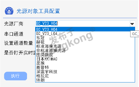

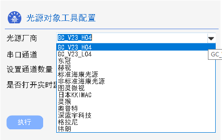

GraniStudio平台支持格拉尼、华周海康、图灵微视、日本KKIMAC、灵猴、奥普特、维朗、东冠、赫视等厂家光源,同时支持格拉尼标准版视觉控制器GC-V23-L04以及视觉与运控一体控制器GC-MV25-H05自带光源控制。这种广泛的兼容性,为工业检测、机器视觉等领域带来了前所未有的便利与高效。

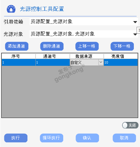

若需要通过平台控制上述厂家光源,或者对格拉尼控制器光源亮度进行调节,可通过平台资源管理器界面的光源模块的光源对象算子进行配置。此算子作为平台光源控制的核心基础模块,承担着设备连接的关键工作,成功连接后输出的光源对象,是后续进行光源操作的重要 “钥匙”,为平台光源控制的首要环节。其输出的光源对象可供主任务设计器内光源工具模块包含的光源控制、关闭光源算子使用,构建起从设备连接到功能操作的完整链路。而且,平台还具备强大的拓展性,未来若有新的光源品牌或设备加入,只需简单的适配和升级,就能快速纳入平台生态,持续满足企业不断变化的生产需求。

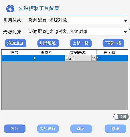

通过主任务设计器内光源工具模块的光源控制算子,用户可灵活调节光源连接通道亮度。控制通道编号以及通道亮度值可根据实际需求自行修改,操作简单便捷,执行后即可精准实现控制光源亮度。这一功能为用户提供了高度的自主性,能够根据检测对象的材质、形状、颜色等特性,快速调整光源亮度,以达到最佳的成像效果,有效提升检测的准确性和效率。例如,在检测反光材质的金属零件时,过高的光源亮度可能导致图像出现过曝,影响检测精度;而检测深色塑料零件时,又需要适当提高亮度以凸显细节。此时,用户只需在光源控制算子中,简单修改通道亮度值,就能实时调整光源亮度,使图像呈现出最理想的效果。
