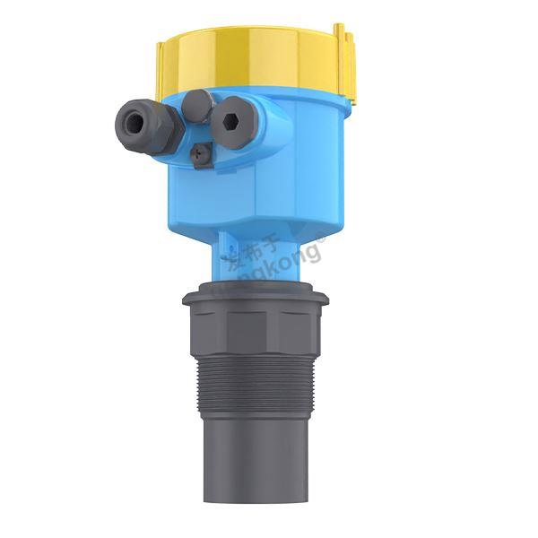

超声波液位传感器是一种通过发射和接收超声波信号来进行液位测量的设备,广泛应用于工业生产、环境保护和水利等多个领域。其非接触式的测量方式,不仅提高了测量精度,还有效避免了液体的污染或泄漏等问题,因此得到了广泛应用。
超声波液位传感器的工作原理基于超声波的传播特性。传感器通过发射超声波脉冲并接收由液面反射回来的回波信号。传感器利用声波在空气中的传播速度和回波信号的时间差来计算液位的高度。具体来说,超声波脉冲从传感器发射出去,碰到液面后反射回来,传感器通过测量脉冲的往返时间,从而精确计算出液位的高度。
由于超声波是一种非接触式测量方式,不需要直接接触液体表面,因此它适用于各种类型的液体,包括腐蚀性、粘稠液体以及危险化学品。与传统的接触式传感器相比,超声波液位传感器大大减少了磨损和故障的风险,延长了使用寿命。
超声波液位传感器在多个领域有着广泛的应用。在工业生产中,它可以用于油罐、化学品容器、储水池等液体储存设备的液位监测。例如,在化工厂中,超声波液位传感器可以监控反应釜中的液位变化,确保生产过程中液位不超过安全范围,从而防止液体溢出或设备损坏。
在环境保护领域,超声波液位传感器常用于污水处理、河流湖泊水位监控等方面。通过实时监测水位变化,能够帮助管理者及时了解水体状况,采取必要的措施进行调控,避免水污染或洪水等环境灾害的发生。
在水利工程中,超声波液位传感器被广泛应用于水库、水塘等水资源管理系统中,确保水位始终处于安全范围。这些传感器还可以通过与智能控制系统结合,自动调节水泵或阀门,提升水资源的利用效率。
集成与远程监控随着物联网技术的发展,现代超声波液位传感器不仅具备传统的液位检测功能,还能够通过Wi-Fi、蓝牙、LoRa、RS485、RF433MHz等多种通信协议与智能系统连接。这使得液位数据可以实时传输到云端或本地控制中心,用户可以通过手机APP或电脑系统远程监控液位变化,进行数据分析和报警提醒。
EPT超声波液位传感器支持Wi-Fi(Tuya/ESP32)、蓝牙和LoRa等通信协议,用户可以通过相关应用程序在任何地方实时查看液位信息,并根据需要调整系统设置。此功能特别适用于需要长时间监控的设备或设施,减少人工巡检的频率,提高管理效率。
超声波液位传感器以其非接触、精准、可靠的特点,在液位检测领域中具有重要的应用价值。通过结合现代物联网技术,这些传感器不仅提升了传统液位监测的智能化水平,还为各行各业提供了更加高效、安全的液位管理解决方案。www.eptsz.com

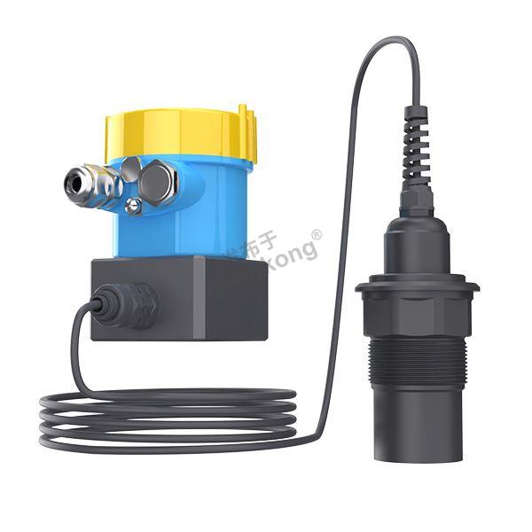

Uson-11超声波液位计的换能器(探头)发出高频超声波脉冲。当遇到被测液位表面时,该声波便被反射回来,部分反射回波被换能器(探头)接收并转换成电信号。从超声波发射到被接收,其时间T与换能器(探头)至被测液位的距离S成正比。此距离值S与声速C和传输时间T之间的关系可以用公式表示:S=C×T/2。
 (1)适用于各种敞开式槽池中的液位测量,如污水废水槽池、水库、河流、湖泊等水利水文的水位测量;
 (2)腐蚀性场合,如生化反应池、沉淀池等的液位测量。
