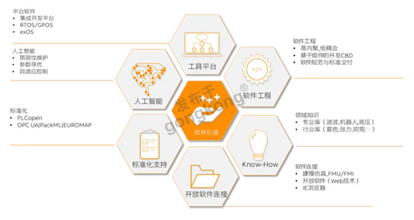

实际上,自动化早已是一个由RTOS、行业工艺软件、网络连接、HMIAI、标准化如PLCopen构成的软件系统。而图1则是在十多年前就绘制的一个关于“软件价值”体系的描述。
1-自动化的软件价值体系
那个时候,我们绘制这个的核心叙事在于“软件构成了核心竞争力”但这个叙事是给用户来说明,他们的机器中差异化竞争力来自软件,这里核心在“工艺”。也就是之前我和“工业软件”群经常谈到的一个话题,即,除了看得到那些以产品形式存在的工业软件,还有大量尚未受到足够重视的。即,隐藏在嵌入式系统里,每台机器里的软件,以及生成这些软件的软件。自动化行业里,平台工具软件如Automation StudioPortalLogixEcoStructureTwinCAT等。

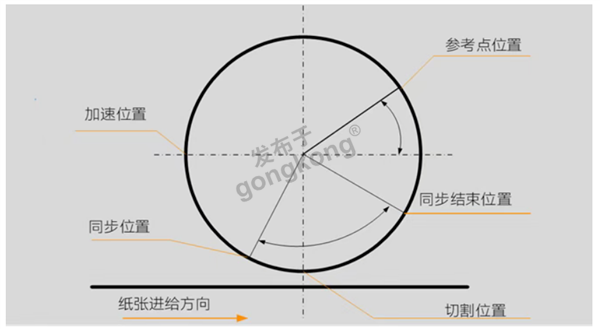

所以,一种灵活的、可重配置的产线是迫切的需求这个通过传统的机械调整,就会非常的慢,且成本高昂。因此,制造业的自动化一直在寻找更为妥善的解决问题的办法。这样,就产生了灵活的机器来改变配置,机器的控制+伺服控制就成为了必然的选择。在30年前,在机器里采用伺服电机,是为了实现更高的加工精度和速度,但在很多机器上,伺服电机并不在同步时工作,而是在机器换单的时候,对机器进行调整。例如,裁切刀的刀辊换成伺服驱动,这样,裁切尺寸变化的时候仅需参数设置即可执行新的裁切任务当然,这里的伺服电机本身是作为一个同步轴的,它会跟随被裁切纸张的尺寸。但是,在印刷机的斜拉版、压印力调节、机械的机构调节,在瓦楞纸的换刀、书刊胶装/骑马订等场景里,伺服电机仅在需要更换规格时动作。然后不参与同步的电子齿轮、电子凸轮等动作这里大量伺服电机的使用就是为了灵活的应对产品规格的变化。

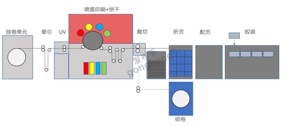

同时,为了实现这些机械加工的效率,又实现了连线生产,像饮料的吹灌旋贴,开清棉、长流程的离散制造都在实现这样的连线,中间更多使用机器人、AGV是为了提高效率。因为,必须把换单造成的那些时间损失都得弥补过来这个时候就需要通过网络来把整个机器连接起来,而不是用硬接线的方式来实现启动同步。通信就成为了实时控制的关键一环,而这些机器可以通过这种统一的通信连接实现同步,在软件层,对这些参数的上下行进行读写就成为了机器配置的关键。

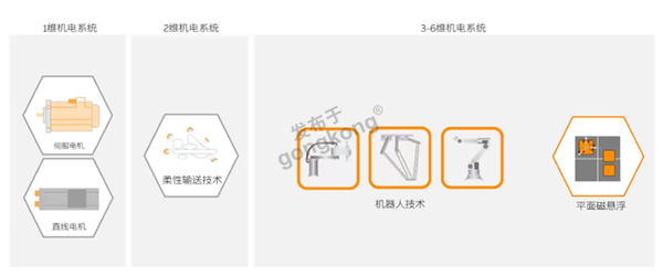

进一步的,人们发现控制主机实现了软件定义的任务编排,网络实现了数据流动和交互的接口,但机械的输送还是个难题当年,CIMS/FMS这些其实就因为这个原因,无法被有效的运行。因此,才产生了柔性输送系统,即,现在被称为磁悬浮输送的系统,它打通了最后一个难以被“软件定义”的环节。通过“电-磁”转换,将传输系统转为可以被软件定义的“单件流”、“连续流”这符合精益对于产线的编排需求,因为它可以实现排队、配合加工等,可以让物料流动、配合加工成为一个被软件快速可重配置的形式。这进一步推进了软件定义制造的可能,如图3所示。
4-运动控制从一维增加到六维
因此,伺服电机、机器人、磁悬浮输送解决了产线中的局部修改,以及在机器间物料流的解决。

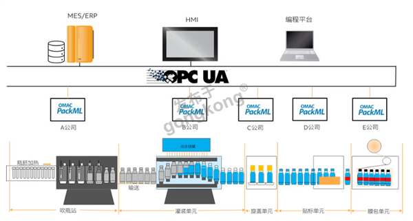

在软件层面,人们实现了加工过程的状态建模来实现生产的重组用软件的“编排”来实现生产线的重组。之所以,采用状态模型,就是因为它可以被逻辑编程。像PackMLJDFISA-95IEC61850Unimat等垂直行业的规范,就是为了能够对这些生产过程进行统一的行规设计这样就可以快速的参数下发。而新的MTP则是针对自动化系统的统一规范,来实现工厂的管理层任务解析并下发可以通过OPC UA来实现这些通信的连接与数据的封装,提供了一个统一的框架。
5-PackML协作横向与纵向的机器联网

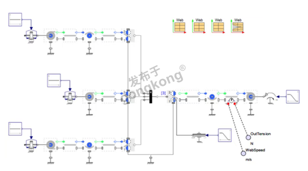

在知识的挖掘的几个典型范式里,人们经常把远古时代的科学发现定义为人的天赋来实现的。而基于笛卡尔的方法论以及牛顿、莱布尼兹这些伟大科学家在第二个阶段,人们开始将物理的公式作为解决问题的思路。而在计算机出现后,这些物理模型的验算就成为了计算机要去干的事。但是,这种基于物理知识的毕竟是有限的,它需要先验知识和已有的数据积累,才能更为精准的模型。而这无法满足越来越复杂的世界对于知识的苛求。那么,新的范式,基于AI就成为了一个必然的选择。
6-MapleSim的张力控制建模与仿真

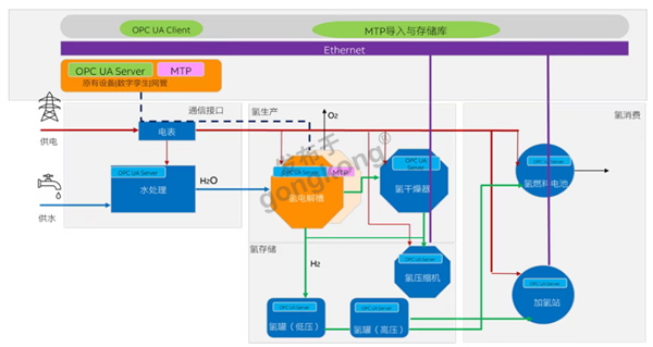

在各个软件间形成快速的接口数据交互、以及程序间的交互就像MTP,如果自动化厂商都遵循MTP,那么,当产线上的数据进行了修改,它也可以被下发给不同的PLC,并且,写入变量中,或自动读取。如果AIGC编程也能按照这个接口标准来定义对象、数据格式,那么是否意味着,即使是它生成的程序,也可以被PLC直接读取呢?这个约束机制,本身就是一个探索过程,但,用“规则”约束自动编程系统。在可行性上可以进行探索软件自动构造的方法,既可以通过系统建模、语言建模、软件接口、模型接口至于那种方法更好,可能通过多个接口和机制的联合行动,大家也是可以做到最终的交互。
8-MTP用于在氢电解槽系统里协作
在图这个架构里,电解槽相关的水处理、变流器、压缩机、电解槽、干燥系统、存储系统之间会形成一个整体。当系统需要更新数据和升级配方,则会统一的数据下发,以实现远程的升级。
这些工具的最佳组合会被探索出来,例如,在通信接口方面,模型交互方面,其实,不必完全构造,而是让系统学会各个接口规范,并让程序按照这个接口来实现反倒,这个可能对于推理强的AI更容易掌控局面。因为,我们要做的太复杂的时候,人反倒是难以实现的但,人可以为机器提供校验,它还会学会你的校验过程。
