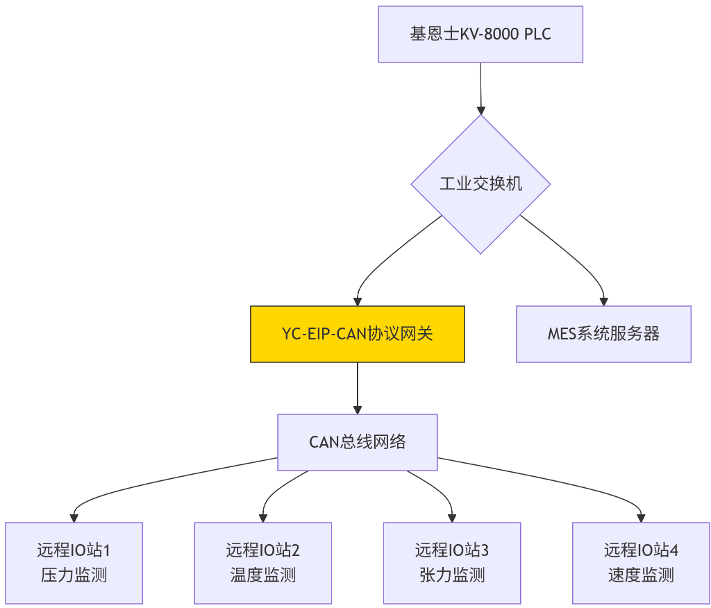

系统拓扑结构设计
· 控制层:基恩士PLC作为控制核心,通过EtherNet/IP协议与协议网关建立主从通讯关系,负责发送控制指令和接收状态数据。
· 转换层:远创智控YC-EIP-CAN工业网关作为协议转换枢纽,一侧通过EIP协议连接PLC,另一侧通过CAN总线连接4个IO卡,实现两种协议的无缝转换。
· 设备层4个CAN协议IO卡分布在生产线上不同位置,负责采集温度、压力、流量等现场信号,并执行来自PLC的控制指令。
特别值得注意的是,该架构预留了与网络的扩展接口,通过增加网关模块可实现与其他设备的互联,为未来系统升级提供了灵活性。这种模块化设计使得整个系统既满足当前需求,又具备未来扩展能力。

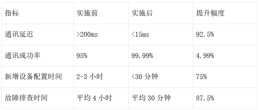

四、应用效果与前后对比
系统上线运行后,各项性能指标均达到或超过预期要求,显著提升了制造业生产现场的自动化水平和运维效率。
通讯性能来看,采用远创智控网关后,数据传输延迟从原来的数百毫秒降至平均15毫秒以内,控制指令的响应速度大幅提升。网关支持的最大490字节输入输出能力,完全满足现场4个IO卡共32个采集点的数据传输需求。通过连续72小时的稳定性测试,系统未出现任何通讯中断或数据丢失现象,通讯成功率达到99.99%。
维护效率方面,效果同样显著。网关的即插即用设计和可视化配置工具,使新增IO设备的配置时间从原来的2-3小时缩短至30分钟以内。设备自带的IP地址探测功能有效避免了网络配置错误,减少了80%的网络故障排查时间。
系统扩展性角度,新架构展现出明显优势。由于采用了总线型拓扑结构,新增设备只需接入CAN总线并在网关中简单配置即可,无需修改PLC程序或重新布线。这为后续生产线升级改造提供了极大便利,预计可节省约60%的扩展成本。
