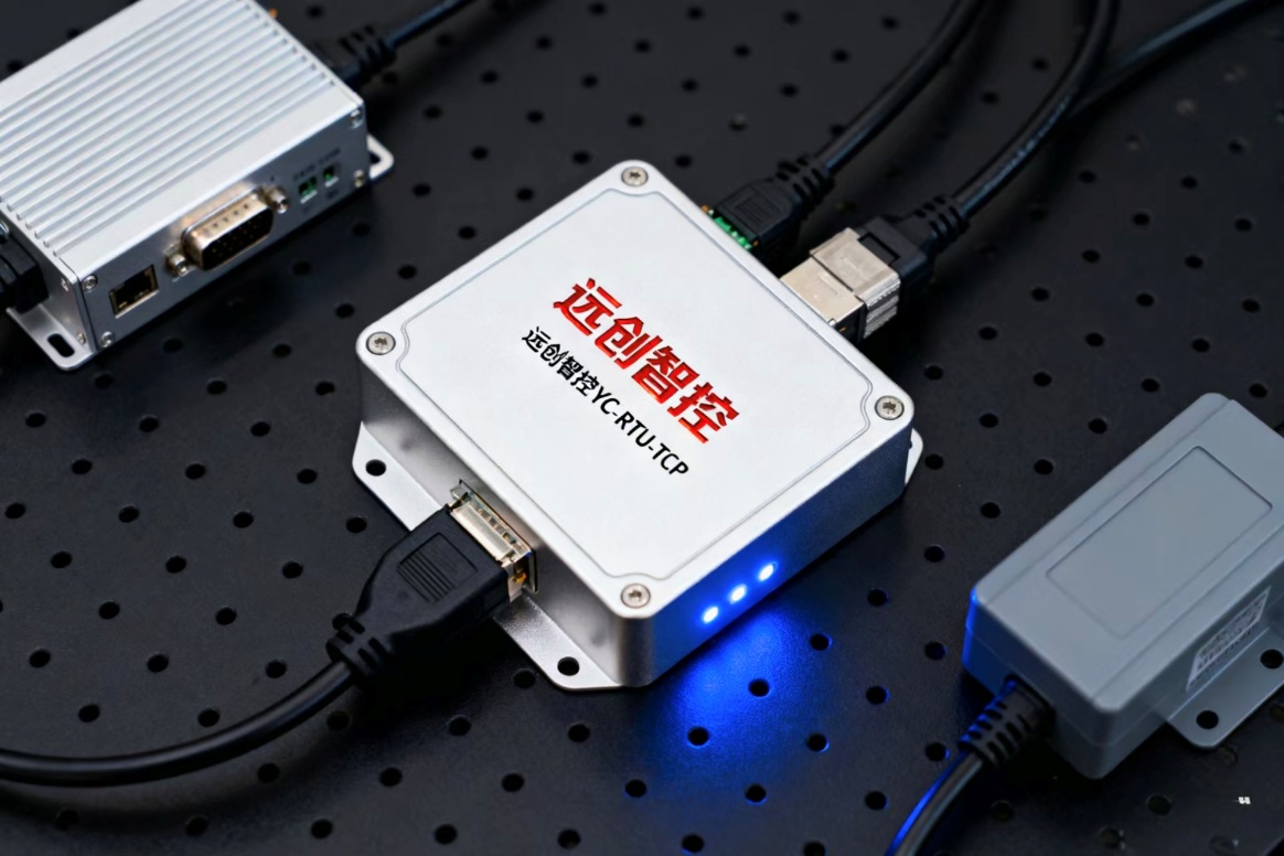

· 串口服务器:远创智控YC-RTU-TCP串口数传模块(导轨式、双串口、三网口)

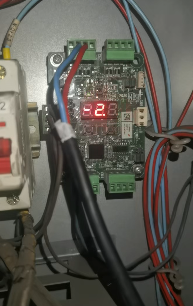

· 电梯命令控制器:默纳克3000系列(RS-485,默认19.2kbps,8E1)

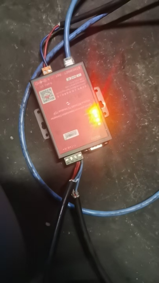

· 485接线:A→COM1+,B→COM1-,两端加120Ω终端电阻,总线长度18m,实测波形无反射
· 网口接线:LAN1接车间环网,LAN2空开备用;设备自动识别线序,无需交叉线
· 供电:24VDC取自电梯控制柜冗余电源,功耗<2W,对原系统无冲击

· 保存并重启,设备进入运行状态,RJ45绿色指示灯常亮,COM1橙色指示灯闪烁,表明485通信正常
