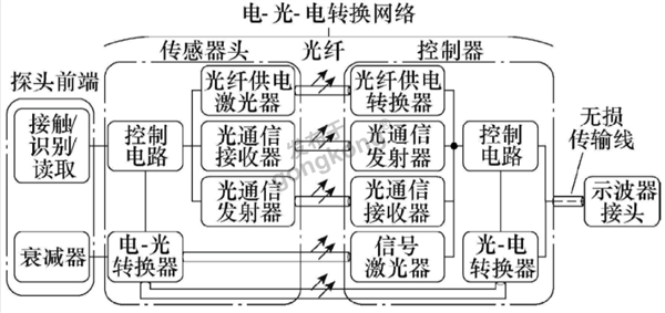

光隔离探头主要依靠光电转换原理工作。如图1所示,当探头检测到线路中的电流或电压信号时,这些电信号会通过电光转换器转化为光信号。光信号通过光纤传输,随后通过光电还原器重新转化为电信号,最终输入到示波器等测量设备中进行进一步处理和分析。由于光信号在传输过程中不依赖电气连接,且本身不携带电能,因此可以有效隔绝线路与测量设备之间的电气通路。即使线路电压极高,也不会通过光隔离探头传导至测试人员或测量设备,从而确保较高的安全性。
高压差分探头同样可用于测量高压信号,并具备一定的共模抑制能力。然而,高压差分探头的工作仍然依赖电气连接。在共模电压较高且噪声干扰较强的环境中,差分探头可能会导致测量设备损坏。相比之下,光隔离探头通过光信号传递电压变化,不依赖输入端与输出端的电气连接,能够彻底切断地线之间可能形成的回路或干扰。这一特性使得光隔离探头在某些应用场合中成为唯一可用的选择。
