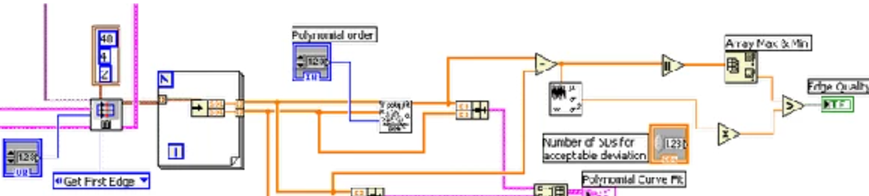

该系统基于 LabVIEW 平台构建,通过图形化编程实现有机玻璃表面缺陷的自动检测。系统集成了机器视觉技术,能够高效识别划痕、气泡等常见缺陷,检测准确率达 94% 以上,为工业生产线提供了可靠的质量控制解决方案。

图像采集模块
使用 LabVIEW Vision 工具包驱动工业相机,支持多种图像格式输入。通过配置相机参数(曝光时间、增益等)确保图像质量稳定。
图像处理流程
  1. 灰度变换:将 RGB 图像转为灰度图,提高处理效率
  2. 形态学处理:应用膨胀、腐蚀等操作增强缺陷特征
  3. 阈值分割:自动确定最佳阈值,分离缺陷与背景
  4. 颗粒分析:标记并统计缺陷区域,计算面积、周长等参数
模板匹配算法
利用 LabVIEW Vision Assistant 创建标准模板,通过模式匹配技术定位缺陷位置。支持多模板匹配,提高复杂场景下的检测鲁棒性。
结果显示与存储
  • 实时显示检测结果,包括缺陷位置标记和数量统计
  • 自动保存检测数据,支持后续质量分析和追溯

开发问题与解决方案
光照变化影响
问题:生产环境光照不稳定导致检测结果波动
解决:在 LabVIEW 中实现自适应阈值算法,根据图像直方图动态调整分割参数
检测速度瓶颈
问题:复杂算法导致处理时间过长
解决:利用 LabVIEW 的并行执行特性,将图像采集与处理并行化,提高系统吞吐量
多缺陷识别困难
问题:不同类型缺陷特征差异大,单一算法效果不佳
解决:开发多模板多算法融合策略,针对不同缺陷类型采用最优检测方法
系统维护挑战
问题:生产线调整时系统需要重新标定
解决:设计参数化配置界面,支持快速调整检测参数,降低维护成本
通过充分利用 LabVIEW 的优势,该系统实现了有机玻璃缺陷的高效、准确检测,为工业质量控制提供了可靠的技术支持。
