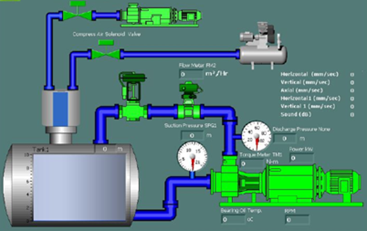

在工业自动化进程中,比例阀性能的精准测试极为关键。依托 LabVIEW 开发的比例阀性能测试系统,其融合高性能硬件与软件架构,为比例阀性能评估打造出高效且精准的方案。

    • 主程序:选用 LabVIEW(配备 DSC 模块),该软件在数据采集、逻辑控制、界面显示及报告生成等方面功能强大。其图形化编程方式,让开发过程更直观,大幅提升开发效率。
    • 通信协议:采用 OPC UA 协议实现 LabVIEW 与 PLC 的数据交互。此协议支持跨平台实时通信,保障系统中不同设备间数据传输的高效与稳定。
  1. 功能模块设计
    • 数据采集模块:具备多通道同步采集功能,可同时采集压力、流量、电流、温度等信号,最高采样率达 10kHz。该模块还支持原始数据缓存与回放,在故障分析时,能重现测试过程中的数据,便于精准定位问题。
    • 逻辑控制模块:借助 PLC 控制电磁阀组,实现测试油路的切换,可自动在溢流阀与换向阀测试模式间转换。同时,集成安全互锁机制,有效防止因误操作引发的液压冲击,保障测试过程安全。
    • 数据分析模块:内置专业算法,可自动计算比例阀的响应时间、死区、线性度等关键性能指标。能生成动态特性曲线,如压力 - 电流、流量 - 电流曲线,并支持与厂商理论曲线对比,方便评估比例阀性能。
    • 系统管理模块:设置三级用户权限,即管理员、工程师、操作员,不同权限对应不同操作功能,保障系统操作安全。可自动生成 PDF/Excel 格式的测试报告,方便历史数据追溯与管理。

开发问题及解决
  1. 多设备同步性差,数据时序错乱:PLC 与数据采集卡独立工作,时钟不同步,致使信号采集与控制指令存在延迟。为此,引入 NI 同步时钟模块(NI PXIe - 6674)统一系统时钟,精度达 ±1ppm。在 LabVIEW 中开发 “同步触发” 机制,使 PLC 发送控制指令的同时向数据采集卡发送触发信号,确保指令与采集动作同步,解决数据时序错乱问题。
  1. 电磁干扰影响信号采集:液压泵启停、电磁阀换向等动作产生的电磁干扰,对压力传感器的模拟信号造成影响。在硬件层面,采用双绞屏蔽电缆传输信号,并在传感器供电端加 LC 滤波电路;软件层面,在 LabVIEW 中设计数字滤波器(如 IIR 低通滤波器,截止频率 100Hz),有效滤除高频噪声,保证信号采集准确性。
  1. 复杂测试流程下逻辑控制易出错:溢流阀与换向阀测试流程差异大,手动切换控制参数易引发误操作。开发 “测试模式向导” 功能,在人机界面选择测试类型后,系统自动加载对应控制参数与油路配置。引入状态机设计模式,在 LabVIEW 中构建状态机框架(初始化→待机→测试→清洗→停机),确保流程严格按顺序执行,避免中间状态遗漏,提升逻辑控制准确性。
