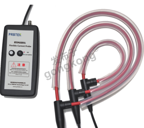

一、概述
PRBTEK的PK-CWT系列柔性电流探头是一款采用柔性开环结构的专业测量工具,能够精准复现大功率开关全频段电流波形,在多个领域发挥着重要作用。
在性能方面,该系列产品表现出色。其频率响应带宽范围从0.1Hz至16MHz,这意味着它不仅能精准捕捉超低频段的缓变信号,还可快速响应高频瞬态电流的变化。在电流测量维度上,额定电流范围达30A至1200kA,同时具备峰值40kA/μs、绝对值1.5kA/μs的电流变化率耐受能力,可满足从微小电流监测到超大脉冲电流检测的全场景需求。
其应用领域十分广泛。在电力设备监测中,它能检测瞬态电流与绝缘隐患;在进行电磁兼容测试时,可精准记录脉冲参数;凭借宽频带特性,适配高频加热炉电流检测;通过直流隔离与高灵敏度,实现电力电子系统微小电流测量;还能用于电网谐波监测及磁约束聚变实验等科研场景,是脉冲电流测量的优质解决方案。
二、操作方法
连接测量仪器:将探头与示波器或其他测量仪器相连,确保仪器有参考地,且输入阻抗设为1MΩ(或≥100kΩ)。依据探头灵敏度设置示波器衰减比例,例如,当PK-CWT/15的灵敏度为2mV/A时,示波器设为500X;灵敏度为1mV/A时,设为1000X。
供电启动:通过USB接入供电电压或安装4节5号电池,将探头开关拨至ON。当绿色电源指示灯亮起,表明探头已正常供电,可以进行后续操作。
放置被测导线:将被测电流引线(或引脚)插入探头,务必将电流感应环插头完全插入底部。同时,保证被测导线穿过探头感应环正中间,否则会降低测量准确性。
开始测量:完成上述操作后,接通被测电路电源,即可开始测量。
结束测量与拔出探头:测量完毕先关闭被测电路电源,再拔出探头环,防止电流冲击损坏设备或影响测量精度。
关闭电源与保管:断开探头电源,妥善保管探头,以便下次使用。
