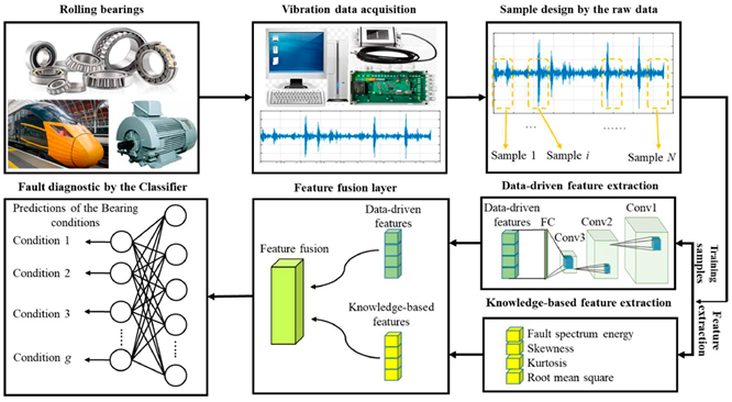

在工业设备运行中,滚动轴承作为核心传动部件,其故障易引发设备停机,造成巨大经济损失。开发了一套滚动轴承智能诊断系统,实现从振动信号采集到故障特征识别的全流程自动化分析,兼顾理论算法先进性与工业现场实用性。
系统架构
1. 数据采集模块
选用 NI CompactRIO 9068 控制器搭配 NI-9234 四通道振动采集模块,结合 PCB Piezotronics 352C33 加速度传感器(IEPE 接口抗电磁干扰,100mV/g 灵敏度),实现振动信号高分辨率采集。24 位 ADC 确保捕捉微弱故障信号,内置抗混叠滤波器的 NI-9205 模拟输入模块进一步保证采样真实性,与文献中 “通过加速度传感器采集轴承振动信号” 的方案一致,且硬件稳定性满足风电、石化等复杂工况需求。
2. 信号处理模块
系统采用三层架构,通过 LabVIEW 数据流机制实现模块协同:
  • 预处理阶段:摒弃传统固定带通滤波,采用 AMD 算法提取故障特征频率频段信号。预先计算故障特征频率(外圈 107Hz、内圈 162Hz、滚动体 141Hz、保持架 12Hz),设定对应二分频率,精准分离目标频段信号,解决工业环境中多干扰信号叠加问题。
  • 特征提取阶段:对 AMD 分解后的信号进行傅里叶变换,获取频谱图。若频谱中出现预设故障特征频率,则判定对应部位故障。
3. 诊断与交互模块
开发四大功能模块,匹配 LabVIEW开发环境:
  • 时域分析:显示波形并计算方差、RMS 值等有量纲参数,及峰值指标、脉冲指标等无量纲参数,设定阈值实现故障预警;
  • 频谱分析:展示幅频谱、相频谱与功率谱,直观呈现频率成分;
  • AMD 分解:输入采样频率与二分频率,实时提取目标频段信号;
  • 故障识别:输入轴承参数自动计算理论故障频率,对比实际频谱判定故障类型与位置,文献中通过该模块验证了系统对 SKF6205 轴承故障的准确识别。
