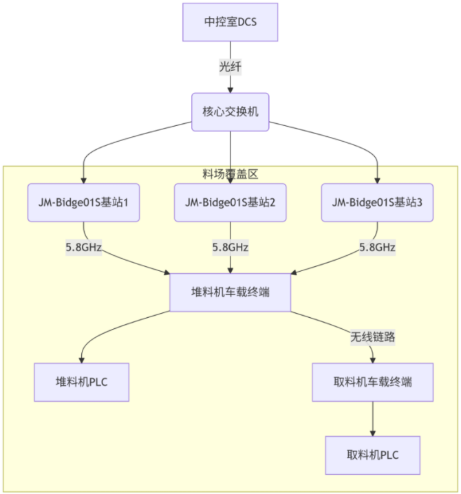

水泥厂堆料机与取料机无线连锁控制解决方案实施案例(图1)

二、结构拓扑图

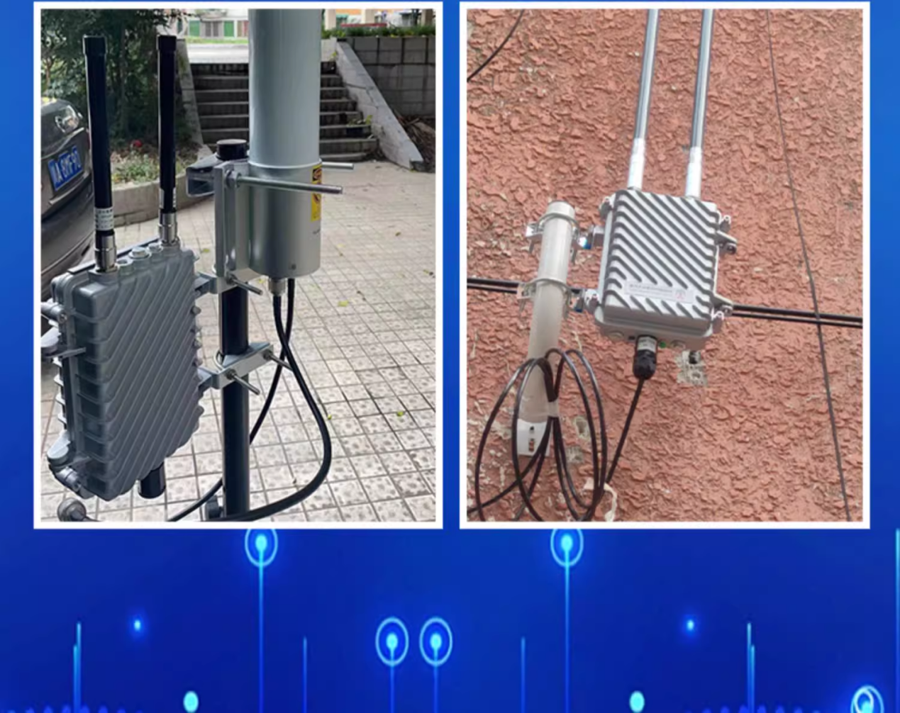

水泥厂堆料机与取料机无线连锁控制解决方案实施案例(图3)
· 核心节点:堆料机控制系统、取料机控制系统。
·  设备部署
· 堆料机侧:安装2捷米JM-Bidge01S无线网桥(主备模式),一台作为主网桥与堆料机的PLC控制系统通过以太网接口连接,另一台作为备网桥处于热备状态。两台网桥均外接高增益定向天线,天线方向对准取料机方向。
· 取料机侧:同样安装2捷米特JM-Bidge01S无线网桥(主备模式),与取料机的PLC控制系统连接,外接定向天线并对准堆料机方向。
· 链路设计:构建两条独立的无线链路,链路1由堆料机主网桥和取料机主网桥组成,链路2由堆料机备网桥和取料机备网桥组成。两条链路同时工作,实时同步数据,当主链路出现故障,备链路能在极短时间内自动接管数据传输任务。

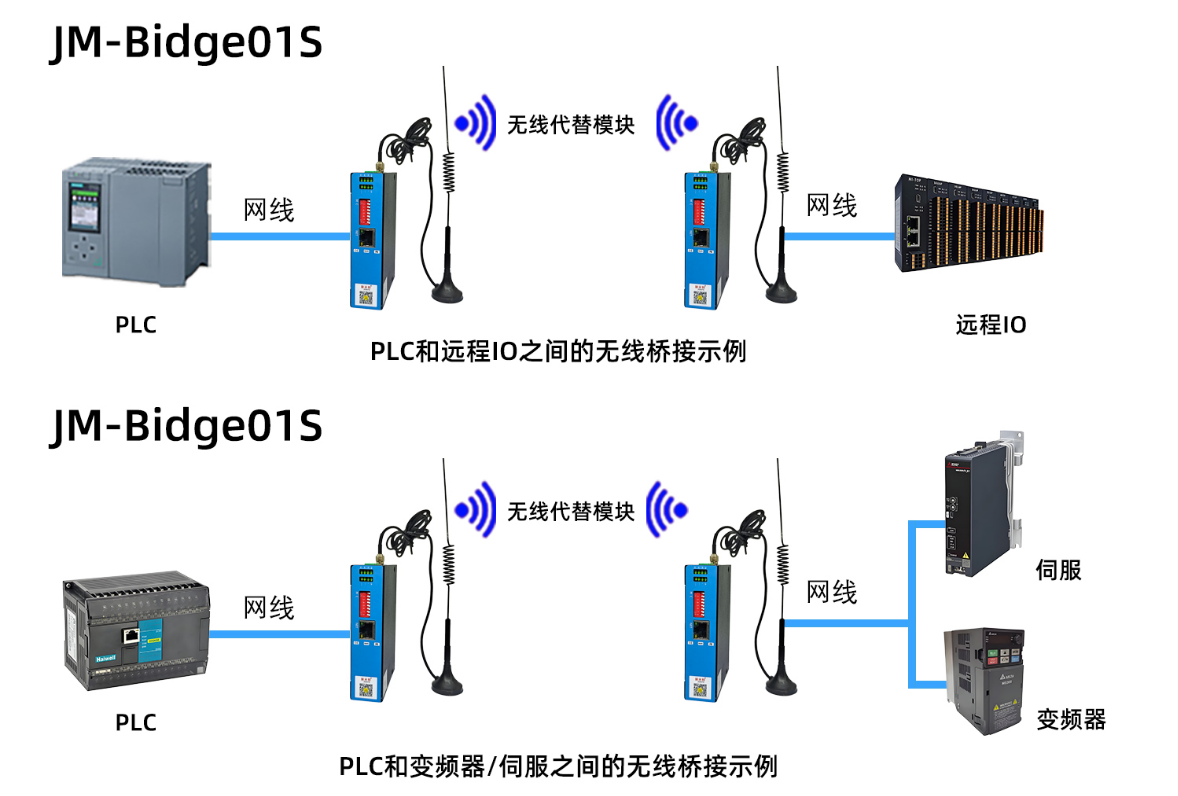

水泥厂堆料机与取料机无线连锁控制解决方案实施案例(图5)

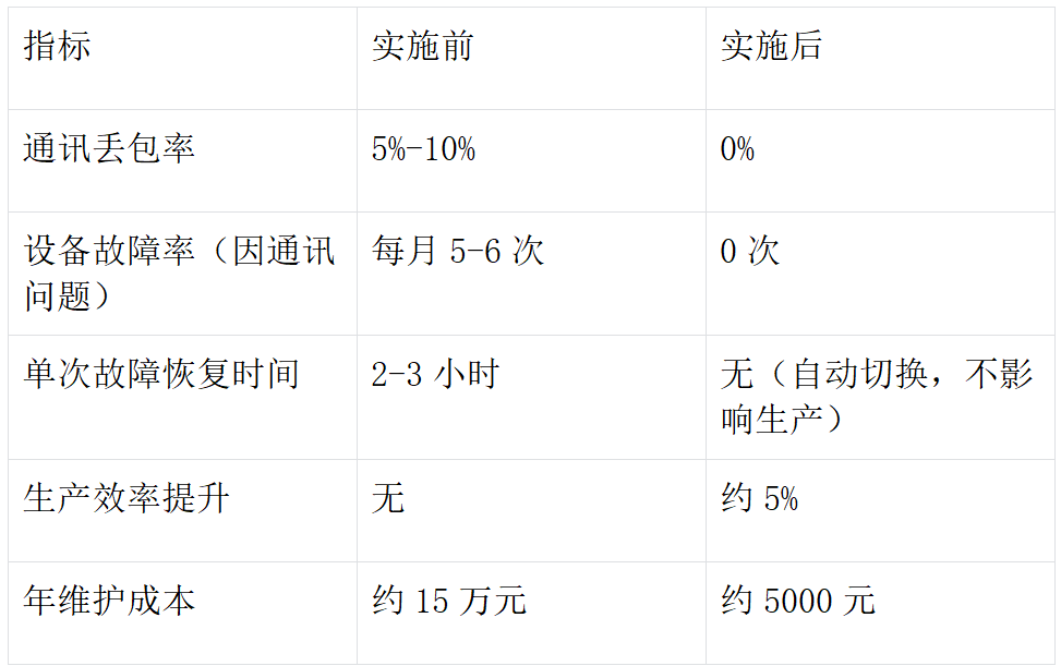

八、项目实施前后效果对比
水泥厂堆料机与取料机无线连锁控制解决方案实施案例(图6)
