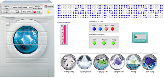

LabVIEW 开发实现
硬件适配层
LabVIEW 通过 DAQmx 驱动对接 NI 采集卡,创建虚拟通道配置采样参数(采样率、量程等);针对第三方设备(如绝缘测试仪、温箱),采用 VISA 库实现 GPIB/RS485 通讯,封装设备控制子 VI(如 “绝缘测试启动.vi”“温箱设置.vi”),简化硬件操作逻辑。不同机型适配时,仅需在配置面板选择机型参数(如滚筒 / 波轮),软件自动加载对应测试流程与硬件控制参数。
功能模块
测试流程控制采用状态机架构,包含 “初始化 - 安全测试 - 功能测试 - 耐久性测试 - 环境测试 - 报告生成” 状态。安全测试模块实现绝缘、接地电阻自动化测量与判定;功能测试模块实时显示转速、扭矩等曲线,支持数据标记与局部放大;耐久性模块可设置循环暂停条件(如振幅超标);环境测试模块绘制温湿度 - 性能变化关系图;报告模块自动汇总各环节数据,生成带二维码的可追溯报告。
人机交互
前面板分为测试区与分析区,测试区包含硬件状态指示灯、参数设置控件(如循环次数、温度范围)、启动 / 停止按钮;分析区通过波形图表实时显示测试曲线,数值控件刷新关键参数(如当前转速、绝缘电阻值),超标参数以红色高亮显示。支持手动 / 自动测试模式切换,自动模式下按预设流程无人值守运行,异常时通过声光报警并记录故障点。
